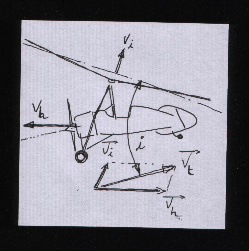

Jean Claude a écrit : Non, la vitesse induite n'est pas Vh sin 10°
Re : Effectivement, chacun l'avait compris, merci de préciser… mais c'est pourtant le maximum que vous donnez à votre rotor puisque vous supposiez vous-même le vol horizontal à 90 km/h et incidence 10°…
Effectivement, il va falloir faire quelque chose pour votre rotor, soit augmenter Vh, soit augmentez i, car cela ne suffit effectivement pas… nous allons le voir d'ailleurs.

Par contre, en translation autre que verticale, la vitesse induite (Vi) est une composante de la vitesse de translation (Vt), vous ne pouvez le nier, donc :
Vi = Vt.sin i

Halfinger a écrit : "Est il quand même exact de penser que l'incidence du rotor est proche de la moitie de l'angle forme par la vitesse induite et la vitesse de translation ?"
Re : Non… la vitesse induite est normale au plan du rotor, celle de translation est définie par l'incidence justement. L'incidence EST l'angle formé par le plan moyen du rotor ET la vitesse de déplacement de celui-ci.
En autorotation verticale, l'incidence vaut 90 °, puisque la direction de déplacement est normale au plan du disque, par contre, en translation (même horizontale), il faut composer avec Vi pour obtenir l'incidence.
Une chose certaine… Vi de translation autre que verticale ne peut être inférieure à Vi de l'autorotation verticale (faut il expliquer ?)… Donc, Vi ne peut être inférieure à Vh.sin i, ce qu'essaye pourtant de nous expliquer Jean Claude par ses suppositions.
La composition graphique est la suivante, elle vous permettra de mieux comprendre pourquoi, sur un cierva, le moteur est calé négativement afin d'éviter l'attaque oblique de l'hélice (de -4° à – 6°).
