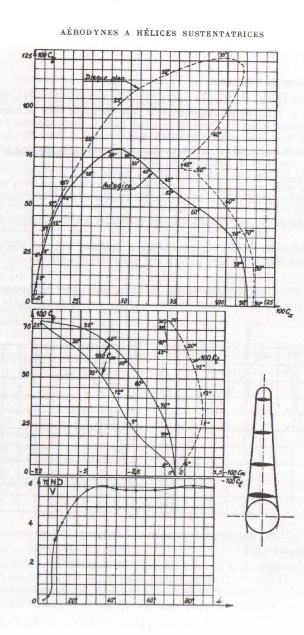

… Jean Claude devrait donc normalement s'occuper du cas translation à 90 Km/h, incidence 10° et un rotor "banal" de 6,30 m de diamètre…Parce qu'avec votre chiffre d'avant, nous obtenons un rotor d'autogire dont le Cz à 10° dépasse celui du disque plan… du jamais vu dans l'histoire de l'aéronautique mondiale.
6.3 m de diametre , soit 31.17 m2
90 km/h soit 25m/
et 212 kg a sustenter soit 2079.7N
je trouve Cz = 0.17
c'est pas correct ?
sur la courbe "rotor" je vois 0.3 pour 10 degres , et 0.45 sur la coube "disque plan" , soit plus du double pour le disque
me gourre-je ?
MessagePosté le: Ven 23 Sep - 18:49 (2011)    Sujet du message: Théorie du rotor d'autogire Répondre en citant
Bonjour Haflinger,
Tu ne fais pas d'erreur: Cz =0,17 pour le rotor que j'ai mentionné, et Cz = 0,45 pour le disque selon Lapresle. Aucune incompatibilité avec "l'histoire de l'aéronautique mondiale" comme l'annonce gma  à grands fracas! Mais après nous avoir expliqué que "lourd" c'est léger, je suis sûr qu'il nous expliquera facilement que 0,45 c'est moins que 0,17.
Par ailleurs, tu fais remarquer à juste titre que le rotor testé par Lapresle montre un Cz =0,3, à 10° tandis que je ne prévois que 0,17 pour le mien. C'est à cause de l'angle de battement, qui modifie sensiblement l'incidence des pales. Lapresle teste, lui, un rotor rigide, sans battement. Malgré cela les finesses des rotors sont comparables.

Cz disque plan à 10° :              0,45 (plénitude 1)…
Cz rotor Lamé à 10 ° :             0,3 (plénitude 0,16, bipale rigide l/D = 0,125)…
Cz rotor JCD à 10° :               0,17 (plénitude 0,038, bipale semi rigide articulé en battement (degré 1))… et 2,2 m/s de Vi… super !
C'est donc bien ce que je dis… votre rotor est meilleur que le disque plan… Bravo !
