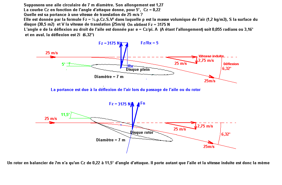

gma, vous écrivez:  on a  Fn = ½.ρ.C.SR.Vi², (ce n'est pas une invention gma ça!)
Re: Mais bien sûr que si, c'est une encore invention de gma,  La formule bien connue de tous  est Fz = ½.ρ.Cz.SR.V² (avec V = vitesse de vol.) Or  à faible incidence vous pouvez assimiler Fz à Fn  et  Cz à C, et la formule devient Fn = ½.ρ.C.SR.V²,
Votre formule est encore fausse puisque c'est V², pas Vi² et tout le raisonnement qui en découle s'effondre à nouveau.
Vous écrivez aussi: Dans l'autorotation verticale, votre rotor sustentera une fraction du poids de votre machine (pas sa totalité)
Re: Encore faux. en descente verticale à Vz constante,  la sustentation doit être rigoureusement égale et opposée au poids  en totalité. Dans le cas contraire, il y a accélération ou décélération. C'est de la physique de classe de seconde çà !
Vous écrivez enfin: en translation,  votre rotor travaillera avec une Vi AU MOINS égale à 2Vi de descente verticale
Re: Certainement pas: voyez ce dessin.
