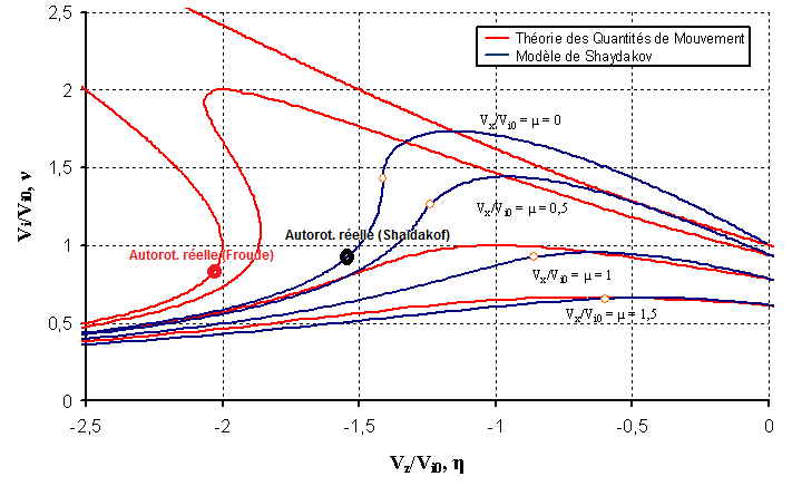

D'après la thèse de Hoinville qu'a mentionné Jean http://publications.onera.fr/exl-doc/DOC368784_s1.pdf , c'est le modèle de Shaydakof (page 40) qui semble le plus proche de la réalité  pour déterminer la vitesse de descente verticale en autorotation réelle (avec absorbsion de puissance de profil)
La théorie de Froude n'étant pas correcte parce que l'écoulement envisagé est trop loin de la réalité.
La portion de courbe en moulinet frein a pour équation  1 = ν (η - ν/2) et si on appelle λ le rapport  vitesse  à la traversée du disque /Vio, on a  η = ν + λ. La solution de l'équation est alors  ν = -λ +√ (λ² +2) Je me suis permis de placer les points correspondant à peu près à nos rotors (3° et Cxp =0,011) En gros, je trouve Vz = 1,55 Vio  (avec Vio = √(Fn / 2 rho S)

Merci J-C
je n'ai pas le temps d'etudier cela pour le moment avec mon petit intellect , neanmoins je suis content d'apprendre que j'etais sur la bonne voie a ce qu'il semble

En effet, en supposant qu'en autorotaion idéale Cx max = 2 quand gma ne pouvait envisager mieux que 1,  tu étais bien sur la bonne voie.

Haflinger a raison. 5,19 m/s était la vitesse induite théorique en stationnaire (mode hélico donc) servant de référence.  Gma n'a jamais rien compris (ni essayé de comprendre)  à ce qu'on lui a expliqué.   Le 11 octobre, je lui ai demandé "Quels sont les  résultats de vos calculs appliqués au rotor donné en exemple par Ph T ?  Vitesse de descente verticale? (*)  Aucune réponse. Il n'a toujours pas compris que la théorie de Froude prévoit un Cx  maxi de 1 en autorotation verticale idéale, montrant par là ses limites, puisque des valeurs de 1,4 à 1,6 étaient couramment observées.

Pour les autres lecteurs,    Les spécialistes prennent souvent comme unité de référence la vitesse induite en vol stationnaire (√(Fn / 2 rho S) désignées Vio ou Wio selon les auteurs. Cette vitesse est issue de la théorie de Froude, valable dans ce mode hélico, mais çà ne signifie pas qu'elle l'est en descente verticale autorotative, ni en  état de vortex annulaire.  Le mot "calcul" vient de "cailloux". Cà veut pas dire qu'on sert encore dans les calculs. Apparemment, pour Gma, si !

Dans son traitement de la descente verticale, Glauert laissait encore place à une large incertitude sur la valeur de f  (0,3 à 0,5) dont dépendait Vz. Shaydakov semble avoir résolu cette difficulté. Ce serait bien si on pouvait lire ses travaux. Je vais appeler l'université d'Orléans.
