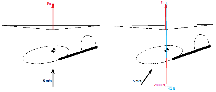

Admettons qu'à 80 km/h en vol horizontal la trainée de la "cellule" vaut 200N. A 20 km/h elle n'est donc plus que 1/16 soit 13 N. Si le gyro pèse 2800 N , il suffit d'incliner le rotor  en avant de  Arc tg (13N/2800N) = 0,3° pour contrer cette trainée. Donc en descente à 45°, l'assiette reste quasiment inchangée par rapport à celle de la descente verticale.
Il en est de même d'un hélico en stationnaire sans vent ou avec 20 km/h de vent. Le rotor reste quasi horizontal.

Le gros problème, c'est que ce n'est pas ce qu'il fallait regarder dans le croquis 1, comme dans le 2 d'ailleurs...
MessagePosté le: Mar 24 Jan - 13:50 (2012)    Sujet du message: Théorie du rotor d'autogire Répondre en citant
Pour une fois que gma nous fait un dessin correct, on va pas pas lui retirer çà.
Je suis d'accord avec toi Jean-Claude, mais concernant les équations ça ne le fait toujours pas : c'est Cz=C*cos(i) et Cx =C*sin(i) et non l'inverse !
MessagePosté le: Mar 24 Jan - 13:55 (2012)    Sujet du message: Théorie du rotor d'autogire Répondre en citant
Vous avez pourtant dit :
Parce qu'avec 20 km/h de vent... le rotor n'est plus à l'horizontale...
alors que Jean-Claude vient de prouver, chiffres à l'appui, que le rotor est bien toujours horizontal !

Non il n'a rien prouvé... il a exposé son point de vue avec un schéma représentatif de ce qu'il pense et qu'il considère juste... comme vous !
Succintement, vous êtes du même avis que lui et son dessin explique ce que vous voyez vous aussi.
Comme c'est un point de vue tout aussi respectable qu'un autre, il se respecte donc, mais je ne m'étendrai pas dessus, c'est d'un autre sujet. Remarquez toutefois, d'autres ont trouvé ce deuxième croquis à leur goût...
Par contre, Claude a trouvé dans son expérience le coefficient "C" du rotor Stella pour une incidence donnée... je trouve important que nous puissions tracé ce premier point sur un papier.
Pas vous ?
MessagePosté le: Mar 24 Jan - 22:44 (2012)    Sujet du message: Théorie du rotor d'autogire Répondre en citant
Gma affirme  que le rotor n'est plus horizontal avec 20km/h de vent relatif.  Attendons alors ses preuves  de l'inclinaison  qu'il prévoit. Il prévoit combien au fait?
La science n'est pas du domaine de l'opinion. Elle s'appuie sur des équations et des démonstrations mathématiques et votre remarque montre bien que vous n'avez pas la culture scientifique que vous prétendez avoir.
J'aimerai faire une remarque d'ordre général pour les non scientifiques qui doutent des résultats de calculs (ce qui est normal) et veulent donc se référer à l'expérience. Il est évident que seule l'expérience fait foi. En effet si une expérience contredit une théorie scientifique, alors la dite théorie est fausse. Encore faut-il que l'expérience corresponde aux conditions de calcul de la théorie. L'exemple de la mesure de Claude (que je remercie au passage car ce n'est pas la première fois qu'il se livre à cet exercice) est significative. De premier abord, elle contredit la théorie. Mais les discussions ont montrées qu'il y avait peut-être une composante de vitesse horizontale et que donc ce n'était pas ce que nous voulions mesurer.
Concernant le problème de l'horizontalité du rotor et la réponse de gma : Jean-Claude a bien démontré que le rotor est horizontal. Il a pour cela fait des hypothèses concernant la traînée du fuselage et calculé l'angle du rotor par rapport à la force de pesanteur. Le rotor est-il pour autant horizontal ? Pour répondre à cette question il faut vérifier deux choses. Dans un premier temps, il faut s'assurer qu'il n'y a pas d'erreur de raisonnement et que la démonstration est valide. C'est une opération purement mathématique. Il faut ensuite vérifier que les hypothèses prisent en compte sont représentatives de la réalité. C'est là tout le domaine d'expertise du scientifique spécialiste du sujet qui entre en jeu. Si les deux vérifications sont confirmées (ce que je pense dans ce cas) alors on peut effectivement conclure que le rotor est bien horizontal. Cependant quelqu'un peut toujours arguer que ce n'est pas le cas.
Comment peut-on affirmer que ce n'est pas le cas ? Il n'y a que deux attitudes possibles. La première est celle du non spécialiste qui dira : je n'ai pas votre domaine d'expertise mais je prétend que le rotor n'est pas horizontal. Il faut alors faire une mesure pour trancher. Si cette personne est de bonne foi, elle a généralement raison, car si elle affirme que le rotor n'est pas horizontal c'est qu'elle la déjà vérifié par l'expérience ! La deuxième possibilité est celle de l'expert qui contredit le premier expert. C'est dans cette catégorie que se range gma. Cette personne ne dira pas : vous avez un point de vue, j'en ai un autre ! car si elle est spécialiste du sujet elle sera capable soit de montrer une erreur de raisonnement (c'est peu fréquent) soit une inadéquation avec la réalité parce que les hypothèses ne conviennent pas (cas le plus fréquent ; dans cet exemple Jean-Claude aurait pu ne pas prendre en compte une force qu'il pensait négligeable et qui en fait ne l'est pas).
Evidement avec gma, rien de tout cela ! Aucune démonstration, aucun calcul, aucun chiffres. La position de gma est donc une imposture : il veut se faire passer pour un spécialiste mais ne se comporte pas comme tel.
