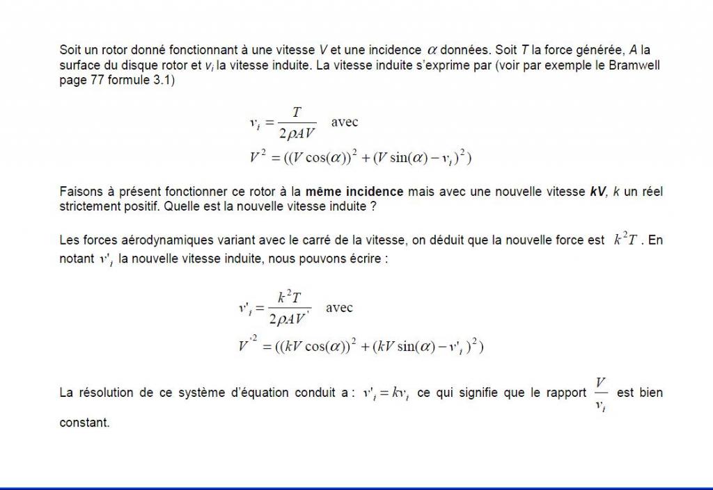

Après nous avoir bassiné pendant des pages sur le fonctionnement aérodynamique du rotor, la vitesse induite, l'état de fonctionnement du régime aérodynamique voici ce que vous me répondez a un commentaire que j'ai fait à propos de mon logiciel GyroRotor :
Il est intéressant de faire remarquer qu'on peut montrer que le rapport entre la vitesse axiale du rotor et la vitesse induite est indépendant de la vitesse
(OUUUUAAARRRCCHHHH !! pauvre Mr Froude... tant d'années de travail balayées
Voici la démonstration :
Encore une preuve que vous ne comprenez rien ! Maintenant épargnez moi votre verbiage inutile habituel. Si vous n'êtes toujours pas d'accord veuillez me démontrer le contraire. Sinon veuillez reconnaître que vous avez tord ou a défaut taisez-vous !

Mon pauvre gma, ne voyez vous pas que vous vous discréditez un peu plus chaque jour. Votre attitude est ridicule ! Ok, continuons donc : Après nous avoir bassiné pendant des pages sur le fonctionnement aérodynamique du rotor, la vitesse induite, l'état de fonctionnement du régime aérodynamique voici ce que vous me répondez a un commentaire que j'ai fait à propos de mon logiciel GyroRotor :
Ben oui ! et en plus c'est écrit noir sur blanc..."Faisons à présent fonctionner ce rotor à la même incidence et à une nouvelle vitesse kV..."Et effectivement, la translation en montée ou en descente d'un rotor d'hélicoptère (pourvu que i soit constant) ne changera pas le rapport entre Vt et la vitesse induite Vi (conception philosophique utile au calcul de puissance). De même pour un rotor d'autogire si cette notion était utilement applicable...Mais votre autogire en translation..., si Vt change, i change aussi... le rotor travaille t'il toujours à incidence constante ? k, rapport entre la vitesse Vt et Vi est il constant ?
Eh bien, sans être doué d'une logique de scientifique, je puis vous assurez que tous les lecteurs sont convaincus.
Ce papier, mon cher Jean, vous explique qu'il existe un écart entre la vitesse réelle que subira axialement votre rotor et celle que vous imaginez dans votre esprit pour quantifié la puissance dudit rotor. Cette idée que vous avez dans la tête, cette vue de l'esprit donc, se nomme "vitesse induite". C'est une image créée par l'esprit humain pour expliquer un phénomène "vrai"... C'est de la philosophie... ne vous déplaise.
Et on vous dit ici que... pourvu que i soit constant, l'écart entre la réalité et votre imagination philosophique sera constant.
Et si i change, on ne vous prouve pas que cet écart reste constant... mais vu que alpha change... hein, entre nous... bref !
J'ai déjà expliqué... "La notion de "vitesse induite" (image créée par l'esprit humain), appliquée au rotor d'autogire (pièce réelle soumise à une discontinuité de vitesses et de pressions), ne permet pas d'obtenir, par composition (avec la vitesse réelle de déplacement en translation), une évaluation correcte de l'incidence du rotor (puisque la vitesse résultante ainsi obtenue est erronnée).
Donc que votre vision de l'esprit est encore bonne pour expliquer la réalité.
Vi est un point de vue,... une façon de penser,... une idée. Mais surement pas une réalité.

... Par contre, le père Froude lui, a démontré une certaine loi de variation de la vitesse induite en fonction du déplacement tangentiel du rotor...
C'était il y a presque 100 ans.
Mais on ne peut pas vraiment appliquer cette loi au cas autogire du fait de la discontinuité des viitesses. On l'a cru applicable au cas hélicoptère jusque vers 1940 environ, mais la divergence entre le calcul et les essais montrèrent l'influence des discontinuités de vitesse (pas encore de pression). C'est ce qui donna naissance à une nouvelle conception des choses (purement philosophique), la théorie tourbillonnaire (le modèle mathématique qui suivi justifia cette idée). Cette théorie "nouvelle" vint de l'hélice, puisque Joukowski et ses compères l'utilisèrent dès 1912.
Mort de Rire Mon cher Raymond Jeanvoine, je vous suggère d'arrêter de fumer la moquette !

gma a écrit "dicontinuité de vitesse à travers le rotor"
Re: Une discontinuité de vitesse à travers le rotor signifie que le débit d'air entrant d'un côté (S. V1) est différent du débit qui  sort de l'autre (S.V2). Il faut  admettre dans ce cas que de l'air disparaît ou apparaît spontanément (S.V2 - S.V1). Heureusement que Gma est là pour contredire  ce c...de Lavoisier !
