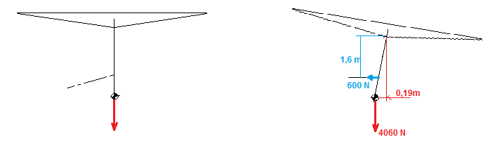

Concernant l'assiette. Ce n'est pas un problème d'axe de poussée au dessus de G mais seulement de poussée horizontale.
En supposant que la poussée hélice à 3500t/mn est proche de 600 N et placée environ 1,3m sous le moyeu, elle produira un couple cabreur de 780 mN autour du moyeu de rotor, auquel devra s'opposer le déport vers l'avant des 4060 N de la cellule. Ce déport sera: 780 mN / 4060 N = 0,19 m, et comme le CdG de la cellule est située 1,6m sous le moyeu il se  décalera de Arc sin (0,19m /1,6m) = 6,8°.  L'angle de la celulle ne sera plus de 9° à piquer, mais de 9° - 6,8°
