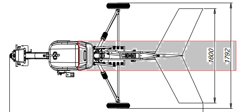

Mais non, ce n'est pas un rêve. Le petit m2 de plan fixe sous le rotor du Magni M16 parvient à le stabiliser malgré un axe de d'hélice passant 25 cm au dessus de G. Il n'est pas dans le sillage du pilote mais en dessous.
" pour qu'il y ai deflexion il faut se trouver a l'arriere du disque et pas trop bas en dessous , vers le milieu du disque son incidence doit varier tres peu , il est dans la zone ou la deflexion doit etre parralele au disque , la surface portante efficace ayant une forme de coronne il est dans la zone morte , a moitie de la deflexion totale"
La déflexion modifie la déportance de l'empennage. Souvent calé à 0°, il est déporteur ce qui est favorable. Mais sans déflexion on aurait obtenu la même chose avec un calage négatif.
Elle est défavorable si l'empennage est dans cette déflexion.  Cela réduit son effet de 30% environ. Pas catastrophique.
c'est de la mauvaise foi ou quoi ?
je parlais de construction amateur sans vouloir nommer la "reference" en monoplace
oui mais je ne parlais pas du Magni , en etant deporteur en permanence il a le meme effet que l'axe d'helice sous le CG , il induit un couple cabreur qui fait passer le CG devant l'axe du disque ,
a condition que l'empenage travaille dans de bonnes conditions , sillage , bras de levier et surface
oui , mais avec le bras de levier on recupere davantage , et avec une profondeur aerodynamique on "dose" la "deportance"
C'est vrai. Il est aussi possible d'adopter le tricycle avec attitude plus cabrée au sol.

Haflinger a écrit: "c'est de la mauvaise foi ou quoi ? je parlais de construction amateur sans vouloir nommer la "reference" en monoplace"
Fallait le citer au lieu de me parler de mauvaise foi: Un demi mètre carré hors de tout sillage et  soufflé, qui plus est, pour un bras de levier de 1,6m me semble très convenable pour un axe d'hélice passant par G.
