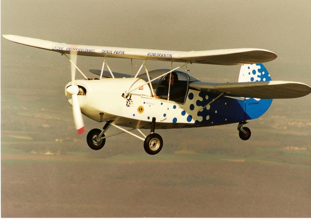

Détrompe-toi: les "Poux du Ciel" ne sont ni instables ni prohibés. De tous les types d'avion que j'ai piloté, je n'ai jamais ressenti autant de quiétude que dans mon "Pou du Ciel" HM 380.
je ne me trompe pas les poux du ciel ont fait des dizaines de morts tout comme les deltaplanes des debut ,
et la faute en incombait a la machine instable aux petits angles
"En accord avec le RAA, le HM-14 n°10 construit par LAMBERT Frères est passé dans la soufflerie de Chalais-Meudon en juillet 1936. Différentes configurations sont essayées, cabane basse ou haute. L'appareil s'avère instable aux centrages précédemment recommandés."
a cette epoque les accidents se succedaient quasiment au rythme des constructions
et malheureusement les problemes n'ont pas completement cesses par la suite , les methodes empiriques ont fait de gros degats
si un pou bien concu est sur , la formule a neanmoins un serieux passif
ca n'est pas une attaque contre la formule , il faut seulement reconnaitre les erreurs commises

"je ne me trompe pas les poux du ciel ont fait des dizaines de morts tout comme les deltaplanes des debut"
Il y a aussi un lourd passif dans "l'autre aviation", non? Mais c'est vrai, les "Poux du Ciel" et les deltas ont fait des dizaines de mort au début.  C'est que ceux là  n'ont pas bénéficié  de quatre années d'effort de guerre et de lourdes recherches imposées en ces temps difficiles. L'autogire non plus d'ailleurs...(à méditer par certains Consommateurs souhaitant construire leur gyro comme on monte un meuble IKEA).  L'expérimentation est une passion en soi, et cela présente toujours un certain risque. Mieux vaut bien prévoir son coup.
