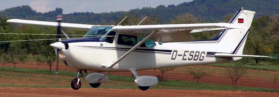

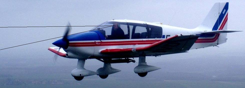

Jean-Claude, je crois que votre dernier message au début frise la mauvaise foi. Le passager est logé à la même enseigne que le pilote sur un avion à ailes hautes que ce soit un cote à cote ou un tandem. La vision devant soi est tout à fait satisfaisante sauf pour celui qui est derrière sur un tandem. On est dans les mêmes conditions qu'en voiture. La tenue convenable d'un aéronef en VFR consiste pour commencer à avoir les yeux rivés sur l'horizon et non pas en regardant le sol.

Mauvaise foi ? Vision devant soi dans une aile haute:  3° seulement sous l'horizon. Tout à fait satifaisant ?  Une aile basse : 12° Un gyro: 30° (sauf Pitbull !)Jean Claude
