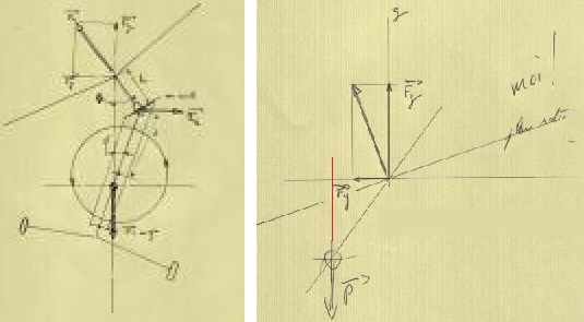

Pour illustrer les excellents schémas de Jean Claude DEBREYER

Il est effectivement louable d'exposer, à l'aide d'une compétence mécanique niveau CAP d'exposer que pour voler droit le plan rotor doit être horizontal... Puisque Fn n'admet aucune composante sur oY...

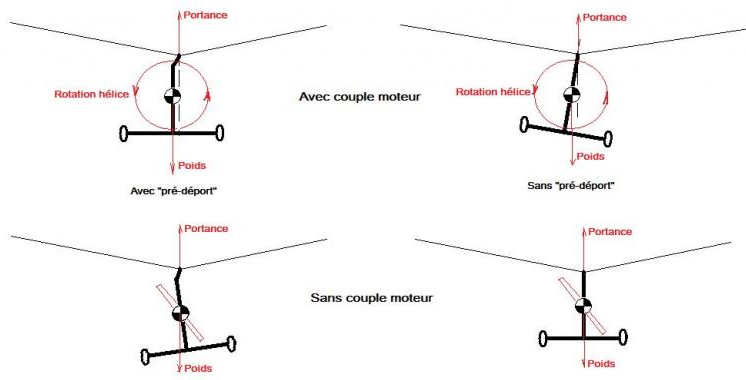

La ligne d'horizon étant le cadre du photographe...

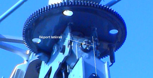

Merci Gérard,    En effet, cette photo est une belle illustration de l'effet du couple moteur,  et on peut  même remarquer le braquage du gouvernail placé dans la partie inférieure du souffle hélicoïdal.  Le déport de la tête de rotor partage mieux  le braquage du manche entre "plein gaz" et "réduit", tandis qu'une haute dérive ou un large plan fixe réduit  l'ampleur de ce braquage, en détordant  la veine.
réellement on ne décale pas de 50 mm le point d'application de l'action rotor pour compenser ledit couple de renversement dû au moteur.
Dominante bleue, probablement caractéristique de l'irréel !
Voilà donc !... un décalage latéral... Très loin des 50 mm prévus par Jean Claude (Sinon l'écrou HK c'est au moins du M24...). l'inductif de détection c'est M12 x 100... Soit donc un décalage de 15 mm au plus.
... Dans le bleu d'une atmosphère terrestre...
Gma ne sait pas lire ce qui est écrit et lit ce qui n'est pas écrit.  Je ne prévois pas le décalage que choisi par les constructeurs. Je me borne à  expliquer pourquoi et  combien le couple moteur décalera la portance par rapport au poids (voir mes schémas, confirmés par la photo présentée  par Gérard Beaudoin).   J'avais déjà écrit ici en page 4:
 le déport de 50 mm se fera de lui même...par l'inclinaison du fuselage. C'est juste un choix. Déporter de 25mm pour répartir par moitié l'inclinaison pendant la descente moteur réduit et de l'autre côté pendant la montée plein gaz, limite l'amplitude des débattement associés du manche
