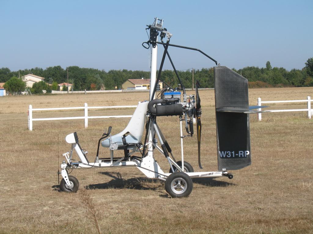

Pour en revenir au floridien, c'est évidemment une affaire de goût.
Mais, en toute objectivité, est-ce moche? Personnellement je trouve cela plutôt réussi.
Quoi qu'il en soit c'est l'efficacité qui prime comme le disent si bien Monsieur Cros, René Brun, Xavier...
Mais comme dit l'invité de 22h02 c'est pas facile à concevoir pour le commun des mortel...

sans parler que tab , angle de dérive à la conception... tout ca n'engendre que des couples contraires, l'aérodynamique y perd. certes à la vitesse d'un gyro c'est négligeable mais ça reste moins élégant, Et pour faire plaisir à certains meme si cela reste léger cela amoindris la traînée de culot .Donc la question ,a quand un caréné floridien ?

Comment la dérive floridienne amoindrit la trainée de culot ???

en fait c'est un abus de langage, ce n'est pas la trainée de culot mais elle permet sans doute d’amoindrir la traînée induite par l’hélice de façon très légère. De plus comparé à un montage classique il me semble que cela reduit les perturbations aérodynamiques. à tester en soufflerie....
