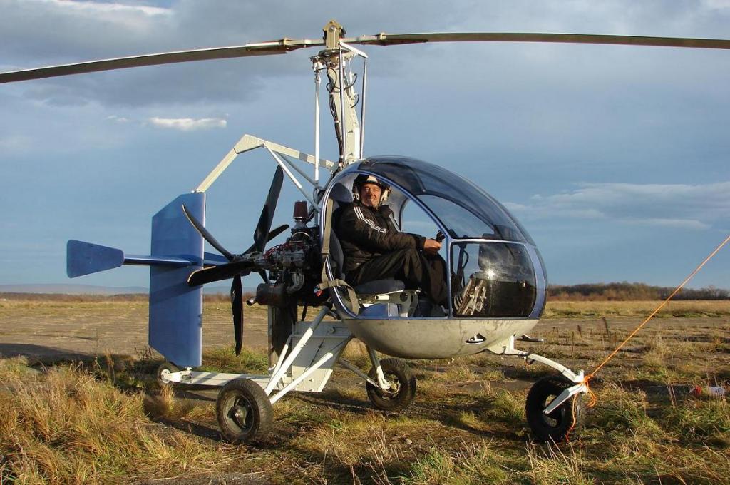

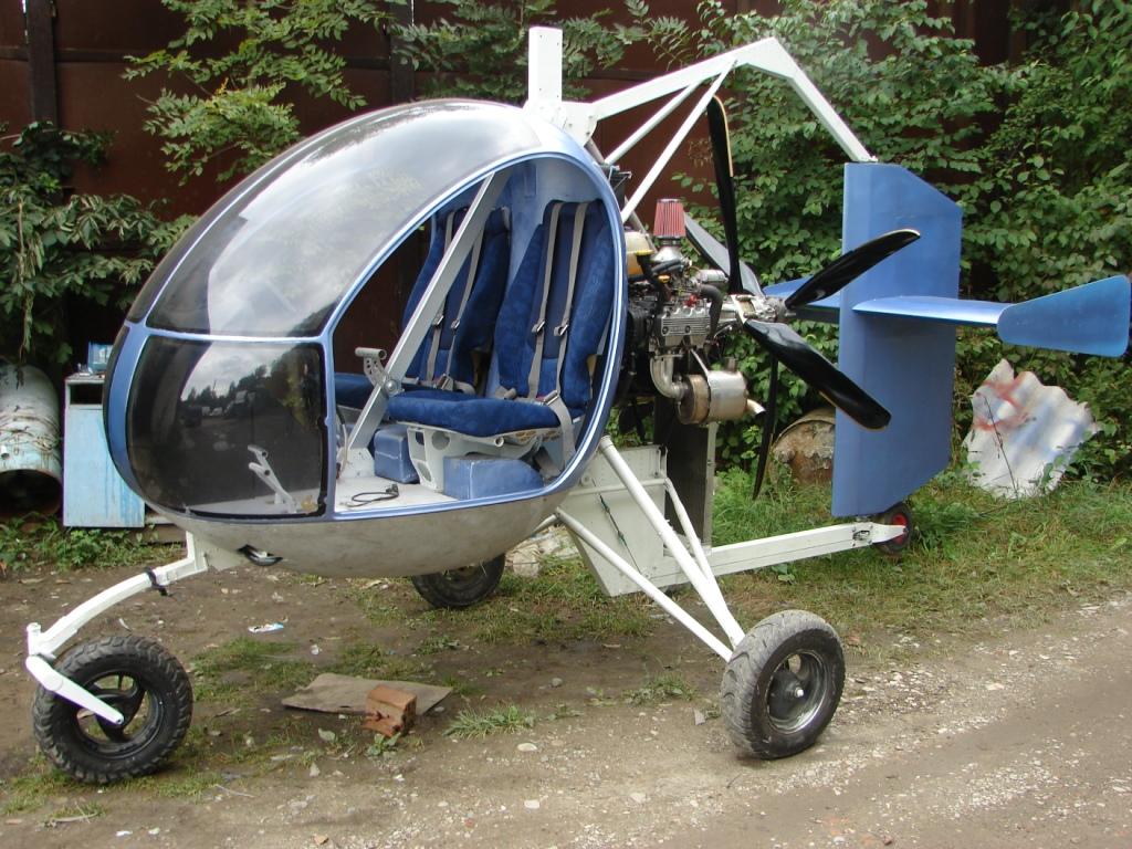

voici un vidéo et photos de gyrocoptere construit en Ukraine en fine de 2010 par Valeriyy Kulpinskyy: bi-helices (contrarotative) biplace avec subaru 2.2 litre, retour sportcopter des états-unie.

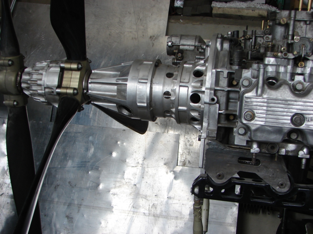

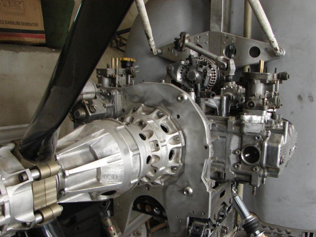

ce n'est pas MON gyro, c'est gyro de l'Ukraine, construit par Valeriy Kulpinskyy (Валерий Кульпинский) (dans ville Tzernivci (ou Chernivtsi  - Чернівці), ouest de l'Ukraine, région pittoresque près de Romanie, Hungary)
oui, réducteur été construit pour 2 hélices contrarotative
ce permettre:
- redite diamètre de hélices nécessaires (et aligniez centre de gravites avec centre de masse)
- redite moment rotative de hélice a zéro
- améliore performance de système moteur-hélices (+20% de puissance)
ici quelque photo plus
PS: excuse mon français écrit   Crying or Very sad

très beau gyro, la cabine ressemble a celle de l'hélico AK1, mais je ne suis pas convaincu par la nécessité des hélices contrarotatives je pense qu'une seule hélice plus grande ou avec plus de pales a un meilleur rendement surtout que la grande dérive " casse" l'effet néfaste du couple.
MessagePosté le: Sam 22 Jan - 23:46 (2011)    Sujet du message: Gyrocoptere de l'Ukraine, bi-helices (contrarotative) Répondre en citant
Tout pilote normalement constitué contre le couple moteur au décollage de façon naturelle, automatique.
Je ne vois donc pas l'intérét de mettre 2 helices + un réducteur qui augmentent le poids.
Comme dit Xavier, la bonne helice avec le bon diamétre et ça...vole.

Bonjour Claude,
Valeriyy a mit 2x hélices contrarotative premier en pendulaire, testes été réussi - moi de problèmes en vol, plus d'efficacité et consommation d'essence. C'est déjà 4em réducteur qui Valeryy avec équipe été construit - toujours petit améliorations.
Bien sur que économiquement c'est pas efficaces - production et maintenance de réducteur est difficile et cher, mes pour amateurs et expriment c'est "TOP" !
...Je déjà vue votre "babini" avec hélices contrarotative   Wink
Leon

@Xavier
L'efficacité de deux helices contrarotatives est meilleure;
Avec une grande dérive, on peut annuler l'effet "spirale" du souple de l'hélice, que pour un
régime déterminé;
On ne peut pas éliminer: l'effet de réaction du couple de l'hélice;
et surtout on n'arrivera pas à éliminer l'effet de la précession gyroscopique
qui est sous-estimé, dans le comportement erratique de la cellule dans certaines phases de "non-vol"...
Seules les hélices contra-rotatives peuvent éliminer ces effets indésirables!...  Smile
Un modèle réduit pourrait illustrer ces améliorations...
http://www.rotaryforum.com/
MessagePosté le: Lun 24 Jan - 14:45 (2011)    Sujet du message: Gyrocoptere de l'Ukraine, bi-helices (contrarotative) Répondre en citant
André Martin a écrit: L'efficacité de deux helices contrarotatives est meilleure
Re: C'est vrai. J'aimerais savoir ce que çà donne sur le bruit émis.
Avec une grande dérive, (et une seule hélice)  on ne peut pas éliminer l'effet de réaction du couple de l'hélice.
Re: La réaction du couple de l'hélice sur le moteur n'est pas annulée. Mais le couple total (moteur + dérives) appliquées à la cellule peut être annulé ou très amoindri , et c'est ce qui compte.
