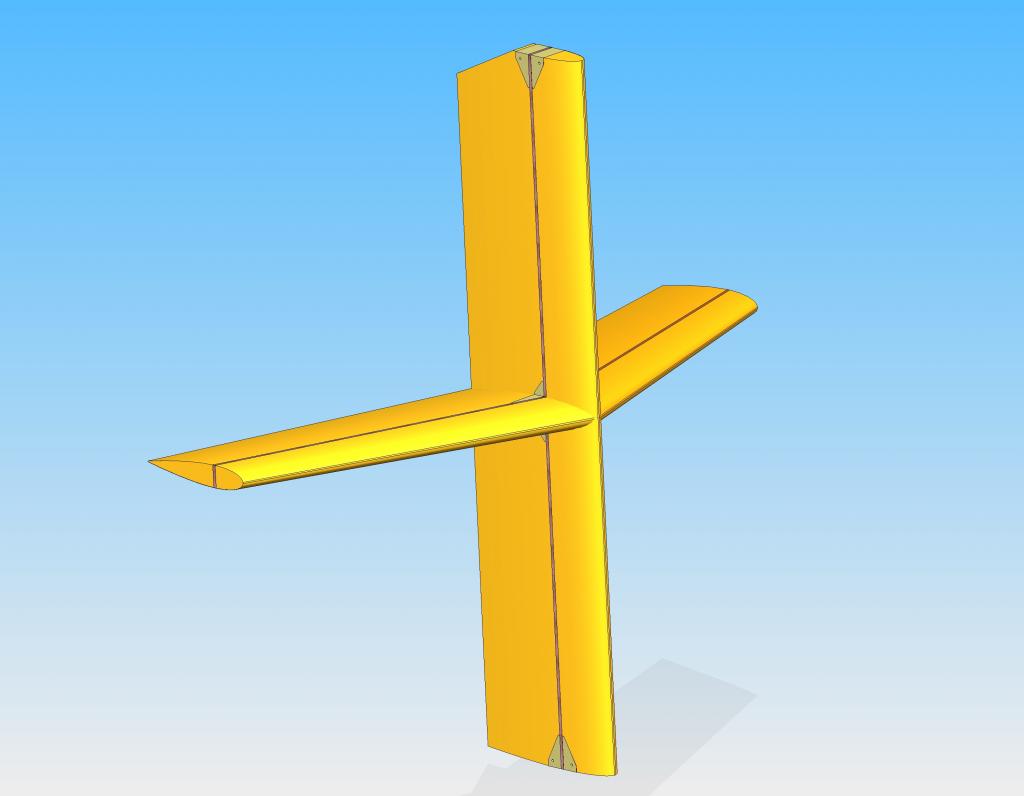

MessagePosté le: Lun 14 Fév - 21:33 (2011)    Sujet du message: derive Répondre en citant
Dans un monde virtuel, un empennage composite structure mousse+bois ferait 6 kg environ (composite non représenté sur l'image / profil mousse type NACA0017))
