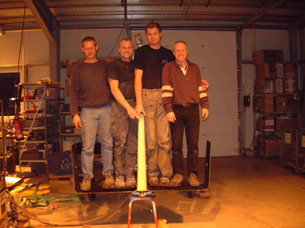

En résumé:
Si vous achetez une dérive dans le commerce de moins de 10 kg il faut être très vigilents a la qualité de fabrication , a mon avis il vaut mieux acheter une dérive brute de décoffrage que toute terminée et repeinte. de cette façon vous avez la possibilité de voir un peu mieux le travail réalisé par le fabricant même si apres vous devez passer plusieures heures de masticage et de finition. C'était cette option que nous avions prise a l'époque.
Sinon essayez de visiter l'atelier ou les dérives sont fabriquées cela evitera d'avoir des surprises c'est ce que j'ai fait la semaine dernière au portugal.
Pour arriver a un poids comme Magni il n'y a pas de secret il faut travailler sous-vide ou en autoclave mais ce type de matériel n'est pas accessible a tout le monde.
Pourtant nous avons tous la possibilité de faire soi-même une derive qui se situerai vers les 6 a 7 kg , mais dans ce cas il faut savoir travailler la tole d'aluminium en 2024  ou le bois recouvert de dacron.

C'est exactement ce que je disais  Okay moins de 10 kg = Danger
 Magni fait une dérive a 7.9 kg , mais si je me souviens bien la dérive de magni n'a pas de winglets donc si je rajoute 2kg par winglet on arrive a +/-  12 kg  sans la partie mobile.

Salut Manu,
Je ne voudrai pas te contredire mais l'empennage Magni possède bien des Winglets, la masse annoncée les comprends bien, maintenant à dire - de 10KG = Danger je ne suis pas d'accord, il n'y a jamais eu le moindre soucis sur une machine, Magni maîtrise parfaitement le composite, que ce soit fibre de verre, carbone ou sandwich dans ce cas.
