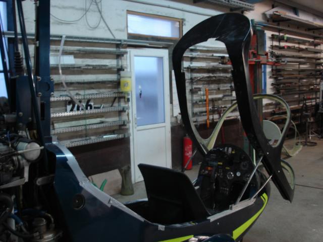

Je vais enfin pouvoir voler au chaud  Razz

tip top... Okay
par contre, niveau visibilité, j'ai un doute Mr. Green Mr. Green Mr. Green
blague à part, beau travail, comment s'ouvre ta belle verrière?
système de fermeture?
comment l'as-tu réalisé?
avec quels matériaux?

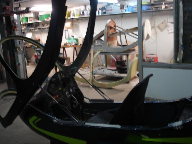

MessagePosté le: Sam 5 Fév - 01:15 (2011)    Sujet du message: M16 Fermé Répondre en citant
comme cela la visi est meilleur mais le chauffage moins efficace
pour la réalisation construction d’une maquette bois et mousse
Puis un moule polyester fibre de verre
et ensuite une pièce poly fibre de verre et carbone

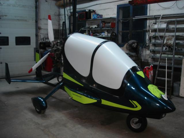

MessagePosté le: Dim 6 Fév - 21:28 (2011)    Sujet du message: M16 fermé Répondre en citant
Alain,
es que vous-avez déjà testée le gyro en vol ?
Besoin pas vous modifier le derrive après cette modification de cabine (fermeture) ?

MessagePosté le: Lun 7 Fév - 09:20 (2011)    Sujet du message: M16 fermé Répondre en citant
très jolie réalisation Okay
mais il ressemble beaucoup au M19 qui est resté sans suite chez Magni en raison des problèmes d'instabilité en lacet créés par cette augmentation de la surface latérale... qu'il faut surement contre balancer par une modification de la dérive, comme le suggère Leonid
nous attendons avec impatience les premières impressions en vol !

MessagePosté le: Lun 7 Fév - 21:23 (2011)    Sujet du message: M16 fermé Répondre en citant
petit histoire avec MTO: décision après les tests été pris pour diminuer surface arrier et agrandir surface derrier - il y a pas de miracle...
MessagePosté le: Lun 7 Fév - 22:39 (2011)    Sujet du message: M16 fermé Répondre en citant
Magni avait aussi rallongé son tube queue sur la version fermée...
