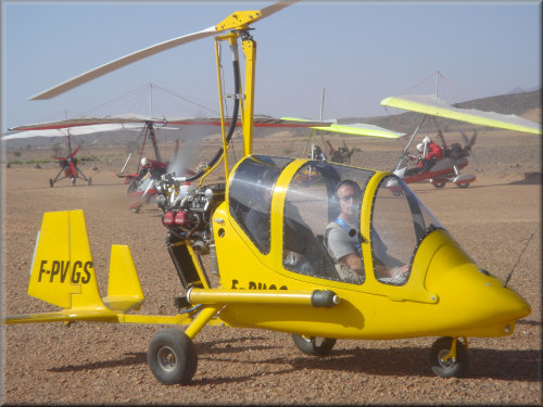

Enfin ça vole

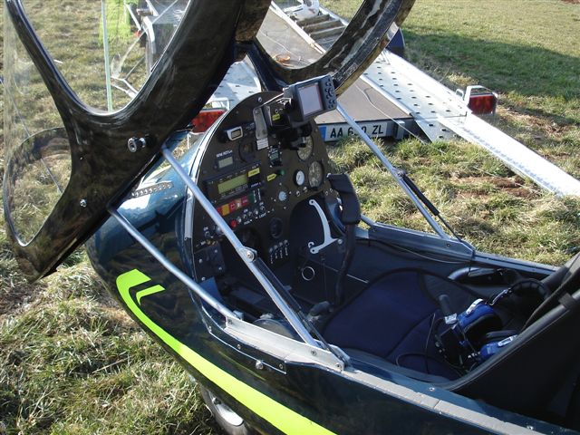

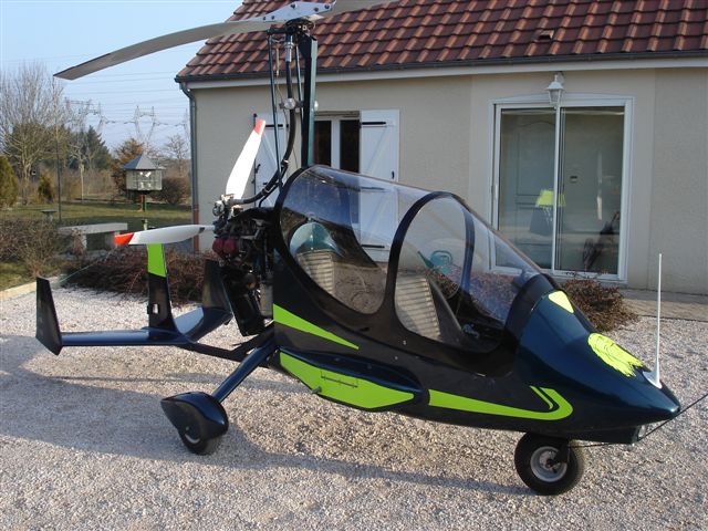

Ce matin au lever du jour vent nul température extérieur 1° Sad intérieur 20° Very Happy un premier vol de 20 minutes  pour voir, décollage puis radada sur 2 km pour mise en confiance  vitesse 90/100 ensuite prise d’altitude  pour essai progressif de prise de vitesse par  5 km/h jusqu’à 140 et vol de10 à 130 km/h moteur au ralenti
Fin de matinée après contrôle général nouvel essai mais cette fois avec environ 15 nœuds de vent de travers  avec pas mal de turbulences de relief la c’est plus surprenant moi qui avait l’habitude d’une machine de paresseux maintenant je suis obligé de me servir de mes pieds
Après midi balade de deux heures (la récompense)
Résultat : confort visibilité OK – le pilotage un peut moins relax mais le confort ça se mérite
Je suis très satisfait du résultat car à écouter tout le monde je commençais à avoir des doutes

Arnaud à dit : l'idéal serait fermé l'hiver et ouvert l'été  Cool

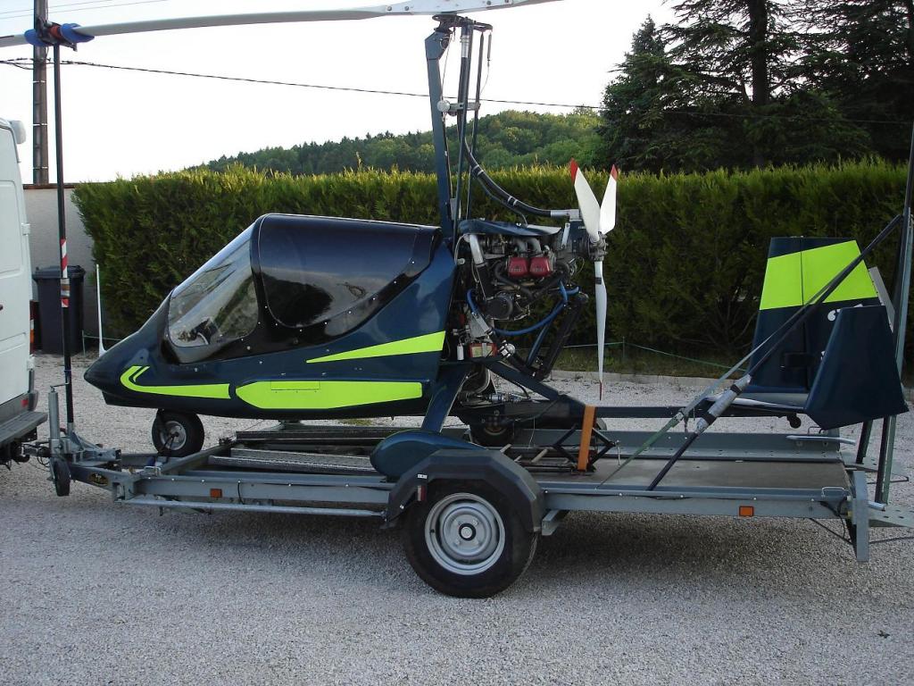

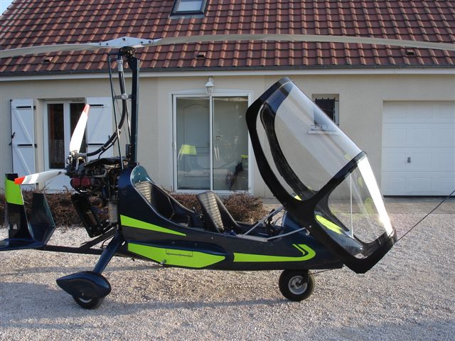

c’est le cas changement été hiver en une heure ( à part les 6 trous diamètre 6 de fixation des compas aucune modif sur le Gyro)
coût de revient : maquette + moule + pièce = 2600 euros + 315 h de travail
