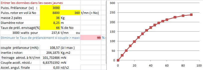

Tout dépend du temps que vous lui accordez pour atteindre ces 220 t/mn
Mon tableur me dit: pour 360 t/mn en vol, rotor de 8250 x 190 mm et pales de 18 kg chacune , 220t/mn sont atteints en 70 secondes avec un lanceur de 3000 w. Et en 40 secondes avec 4000 w

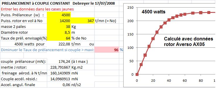

Invité: Je pense aux environ 60 kg de portance à 220 t/mn si ce rotor chargé à 420 kg tourne à 360 t/mn en vol (dépend du pas)
Appliqué au rotor du biplace Averso AX 05: 8500 x 210 mm, 350 t/mn en vol avec 390 kg, mes tableurs donnent 4500 w mécanique pour lancer à 220 t/mn en moins de 60 secondes
La portance serait alors environ 45 kg (calage plus faible). Immédiatement après l'atterro, si on suppose le régime encore nominal, mais la vitesse de translation déjà nulle, la portance rotor est encore de 100 kg environ, à cause du pas. Remettre rapidement le rotor horizontal, sous peine de reculer.
