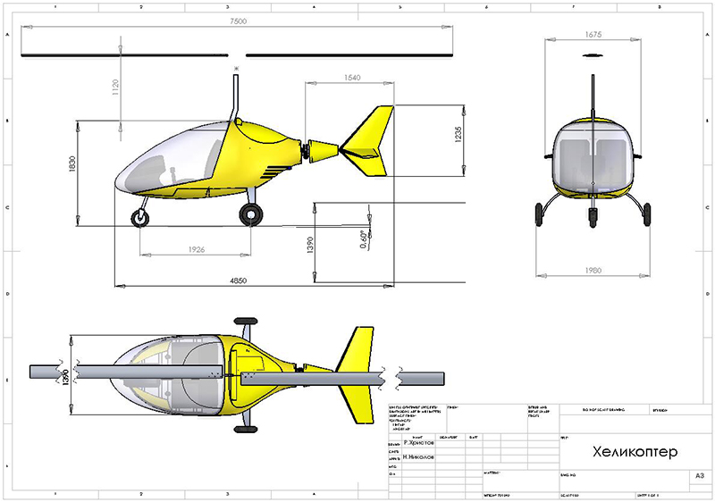

Voici deux études d'autogire bulgare avec le concept de l'hélice intégré dans la queue de l'appareil.
la hauteur rotor environ 3m
http://nikiaviation.com/
biplace cote-à-cote
poids à vide 350kg  poids en vol 450kg  carburant 80l    pilote? passager?
comment résoudre cette équation de la masse?  peut-être une erreur de frappe?
biplace tandem
moteur jabiru 3300
poids à vide 250kg poids max 450kg carburant 80l

la derive est un peu haute a mon avis Sad
mais un super look ....un peu comme le calidus  Okay
maintenant y auras t il assez de rigidité dans ce système de liaison ????

MessagePosté le: Mar 13 Déc - 22:38 (2011)    Sujet du message: AUTOGIRE BULGARE NIKI Répondre en citant
Je trouve ce gyro tres sympa, mais il ne faut pas qu'il ait un probléme mécanique au niveau de l'helice.
Un gyro, que l'on voit régulierement au Bois de la Pierre, est monté comme ça et ça marche.
Donc, en cas de casse d'une pale d'helice, grosse vibration le temps de réduire et de couper le moteur, le systéme qui tient l'empennage casse et hop, bonjour St Pierre!!
MessagePosté le: Mer 14 Déc - 00:39 (2011)    Sujet du message: AUTOGIRE BULGARE NIKI Répondre en citant
En cas de casse d'une pale d'helice, grosses vibrations le temps de réduire et de couper le moteur, le systéme qui tient l'empennage casse et hop, bonjour St Pierre!!Claude
+ 1
Cordialement Gérard
MessagePosté le: Mer 14 Déc - 21:43 (2011)    Sujet du message: AUTOGIRE BULGARE NIKI Répondre en citant
Claude, tu as vu beaucoup de casse de pale d'hélice ?
Messages: 1 488
MessagePosté le: Jeu 15 Déc - 00:11 (2011)    Sujet du message: AUTOGIRE BULGARE NIKI Répondre en citant
Personellement aucune, mais je crois qu'au Bois de la Pierre, quelqu'un a cassé une pale d'helice, mais je n'en suis pas sur.
Xavier pourrait nous en dire plus.Il m'avait d'ailleurs conseillé, quand j'ai construis mon gyro, de mettre un moyen de couper le moteur a proximité des gaz, a main gauche et de toutes façons, de garder la main sur la manette de gaz.
Je répéte que je trouve l'appareil esthetique, mais que mecaniquement, je n'aime pas ce systéme d'arbre traversant.
La deuxieme anomalie, c'est le (petit) diametre du rotor!!!!
MessagePosté le: Jeu 15 Déc - 23:13 (2011)    Sujet du message: AUTOGIRE BULGARE NIKI Répondre en citant
On peut tout dire sur ce forum,mais...!!! oui Florent les hélices peuvent casser et causer de gros problèmes, c'est surtout sur les propulsifs ou tout ce qui se décroche du moteur traverse l'hélice et parfois cassent un gros morceau avec subitement des vibrations tellement intenses qu'il faut immédiatement couper le moteur et c'est là qu'il est préférable d'avoir le contact au plus prêt de la main libre, la gauche pour les droitiers.
MessagePosté le: Ven 16 Déc - 09:14 (2011)    Sujet du message: AUTOGIRE BULGARE NIKI Répondre en citant
je suis d'accord que les hélices peuvent casser, je sis tout a fait d'accord de mettre un ARU prêt des gaz ce qui peut être aussi utile dans d'autres conditions de vols...
Ce que je voulais simplement souligner c'est qu'il ne me semble pas qu'une hélice casse si souvent et que cela ne remet pas en cause la solution de la poutre traversante... en me faisant l'avocat du diable, je rajouterai que même si l'hélice casse elle aura moins de chance de heurter un élement de structure (je sais c'est tiré par les cheveux...)
