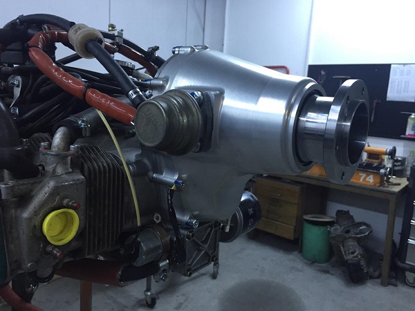

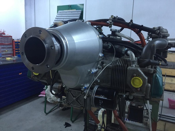

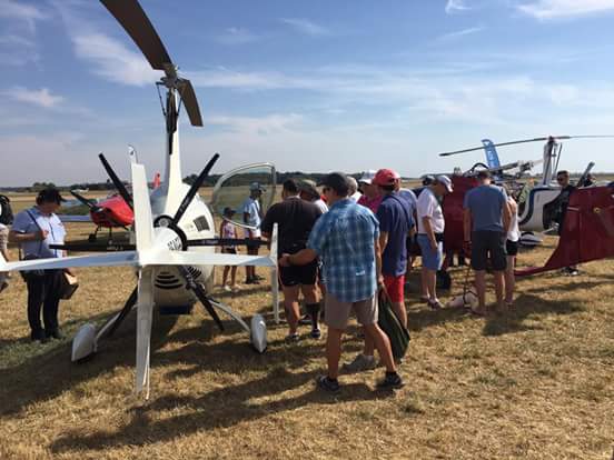

l'autogire à hélice centrale avec le stabilisateur et dérive présenté à blois. Le moteur Rotax a été modifié, le carter du réducteur et l'arbre de l'hélice sont reconstruits pour obtenir un plus grand passage.

Cet engin reste surtout une magnifique épreuve de style... Elle doit être destinée aux fanas de l'esthétisme, peu regardant du côté "mécanique" (qui a pourtant un coût bien plus élevé).
Elle me remémore l'aventure de Jean Grinvald qui s'était lui aussi focalisé sur l'aspect esthétique avec "l'orion"...
Après, je me pose des questions :
-Pourquoi 6 pales sur l'hélice, alors qu'il est évident qu'une tripale, vu le diamètre, conviendrait parfaitement pour absorber la gigantesque puissance de ce Rotax 9xx limité à 100 cv en continu... Sauf à faire grimper les coûts...
-Aussi de savoir... La façon dont le concepteur détermine la manoeuvrabilité en lacet... Avec cet engin complètement pauvre en surfaces de gouvernes alors que, de l'autre côté, figure un énorme "maître couple", une hélice (6 pales)... Que quand vous allez réduire... Bah ça va bien réduire... voir masquer complètement les gouvernes...
Le tube passant à travers le réducteur... Tant que ça chauffe pas et ne plis pas, ça roule... Juste qu'il faut démonter la moitié de l'autogire toutes les 200 h moteur !... Donc ça relativise les bienfaits de l'esthétisme.
Le rotor parait effectivement un peu court et assez dépourvu en plénitude (comparé à l'hélice) et au regard de la MTOW (qui se voudrait respectueuse de la catégorie "french ultra light")... C'est apparemment un aspect secondaire chez ce créateur, ça va forcément changer avec les essais en vol...  Mr. Green
Bref !, il est beau.
André (de Santa foï dé peyrolièrous), pour ceux qui se rappellent, aurait dit : "Millé diou, y'est joli comme un requin qui va jamais dans l'eau..."

Oui, je suis d accord avec toi, ç est un exercice de style, mais l efficacité reste à démontrer.

J'ai eu l'occasion de voir, il y a des années en Ukraine, des vols avec des quintupales sur des multiaxes tractifs en hydro: tout simplement impressionnant, bien que bien entendu limitant les perfos en vol.  Par contre, parfaitement justifié a cause des spécificités de l'hydro.
Et la même hélice en gyro propulsif et en tripales était vraiment performante.
Je suis nettement plus dubitatif sur un gyro en propulsif, où je ne vois pas bien l'utilité de la multiplication des pales. Cela donne certainement une bonne amélioration au décollage... mais en vol stabilisé ????
Reste que comme gma, je pense qu'il est inutile d'augmenter les coûts pour cela... Certes, un bel exercice de style :0)))

Salut à mon avis, ça ressemble à une E-PROPS Excalibur 6 (hexapale) qui à été développée pour réduire le bruit.

L'autogire avait été présenté au salon AERO avec un moteur belge le D-MOTOR et réducteur à courroie ce qui permets de passer le support dans le réducteur, pour les interventions moteur il n'y a pas de difficulté.
Cette hélice E-PROPS Excalibur 6  était montée et présentée à Blois avec d'autres constructeur  TRIXY, ELA,
Sur les multiaxes plusieurs avaient des tripales E-PROPS Durandal 100.
Leur profil donne de meilleurs résultats au décollage que leur concurrents dixit un pilote d'essai de chez INNOVAIR qui a essayé plusieurs type d'hélice.
je vais voir pour en monter une tripale en gyro tractif.
