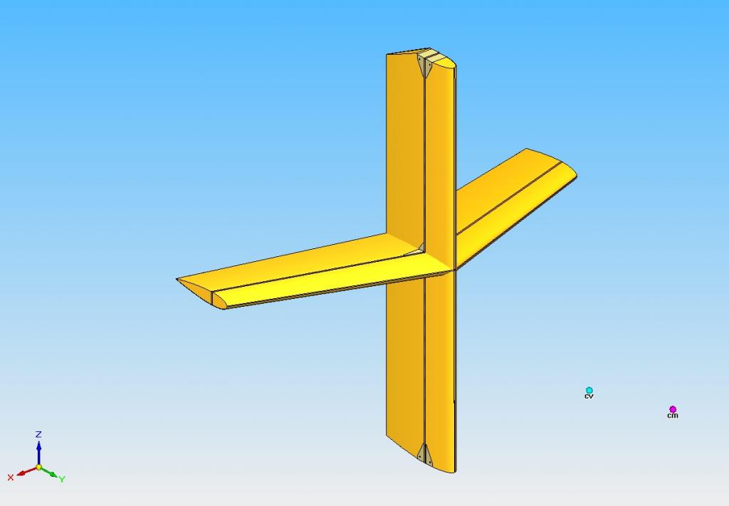

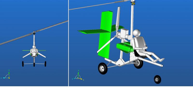

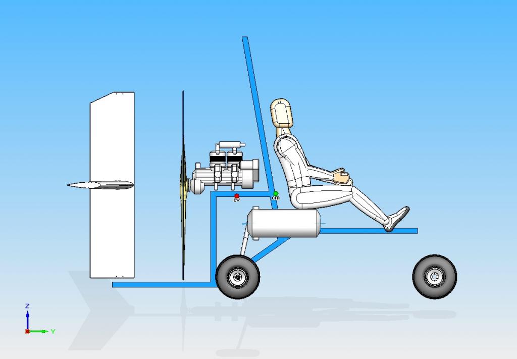

James,
le choix du Dominator est un exemple de Floridien, maintenant ce n'est pas le Dominator qui m’intéresse en tant que tel car (j'ai les plans...) son diamètre d’hélice ne correspond pas au standard actuel (environ 172 cm). la construction même si elle a fait ses preuves est plutôt rustique (tout en utilisant de l'acier 4130...)
La formule Floridienne est intéressante car elle permet"d'avoir les efforts au plus prêt de la charge" (vieux principe de conception mécanique...), la charge en question étant  représenté par le centre de masse et le principal effort étant celui lié à la poussée de l'hélice.
cm = centre de masse ; cv = centre de volume
D'autre part la dérive étant sur toute la hauteur du flux de l'hélice elle permet de "redresser le flux" et de réduire l'effet de couple lié à une dérive basse.
L'inconvénient est que cela ne rentre pas dans le garage de M. toutlemonde, c'est pourquoi je propose une solution avec un châssis inférieur mono-pièce et un mât en Alu (rond) qui peut rester "facilement" démontable.
Le choix du mât rond est pour réduire les vibrations transmises à la cellule. La "souplesse" du tube rond étant la même suivant toutes les directions par rapport à un tube carré.
L'autre intérêt d'un tel châssis est (peut-être) de réduire les problèmes de vibrations liés à l'interaction bâti moteur-mat (CF, récent sujet de Claude...)
MessagePosté le: Ven 29 Avr - 20:58 (2011)    Sujet du message: Kit gyro monoplace... Répondre en citant
Structure de dérive Floridienne, longeron et renforts bois, drapage fibre de verre + résine

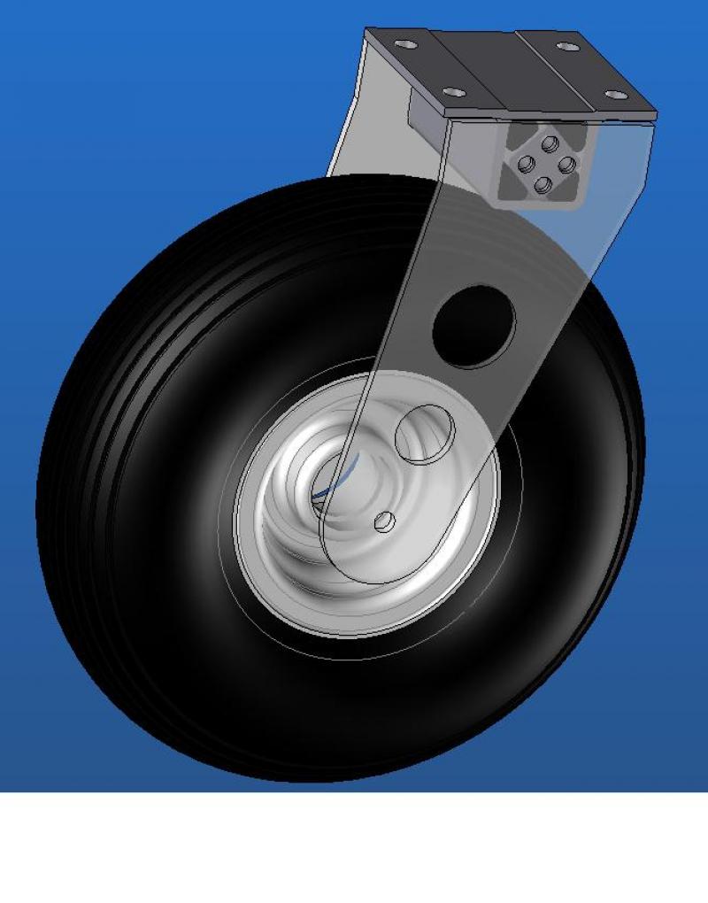

qui aurait testé ce système de suspension avant  Question  avec un élément ressort de chez ROSTA par exemple http://www.rosta.ch/
MessagePosté le: Ven 29 Avr - 22:29 (2011)    Sujet du message: Kit gyro monoplace... Répondre en citant
sur le gyro, je ne sais pas, mais cela existe sur les remorques de voitures...
il faudrit peut être en monter 2 pour faire une sorte de parallélogramme déformable et avoir un mouvement vertical de la roue...
