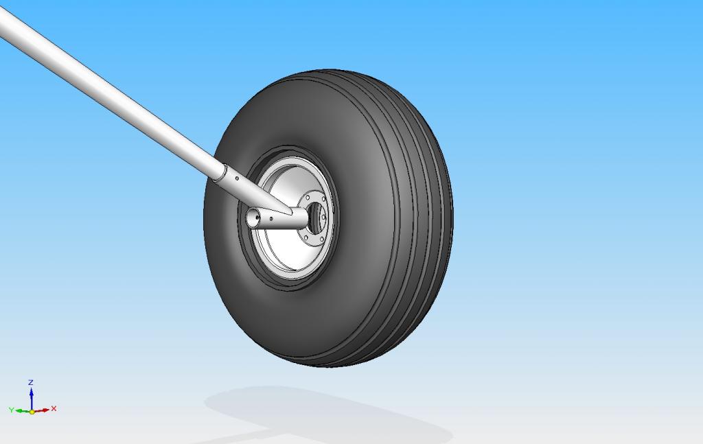

Sur les premiers modèles de OM 01 le train AR était fait d'une lame en Aluminium 2017 de  20 mm d'épaisseur. L'avantage c'est tres solide et facile a fabriquer
par contre cela pèse un peu.  Sur les derniers modèles cette dernière a été remplacée par des lames en composite le poids était + ou moins identique mais nous pouvions les faire nous même pas besoin d'une presse de 200 Tonnes.
manu
MessagePosté le: Lun 2 Mai - 13:48 (2011)    Sujet du message: Kit gyro monoplace... Répondre en citant
Manu n hésite pas a mettre d autre photo avec les évolutions pour que l on puisse comparer
Florent c est la liaison au milieu que je voulais parler car il faut tenir tous le tangage du gyro tandis qu avec le système a  triangle et suspension le maintient est fixé sur le mat au bout de la suspension

mais nous on peut encore faire plus simple car on on un tube au raz du sol donc on peut partir sur 2 axes presque coaxial.....il faut juste prevoir un angle pour etre coaxial un coup le gyro charger
c est la qu il faut déterminer l angle sous X Kg
