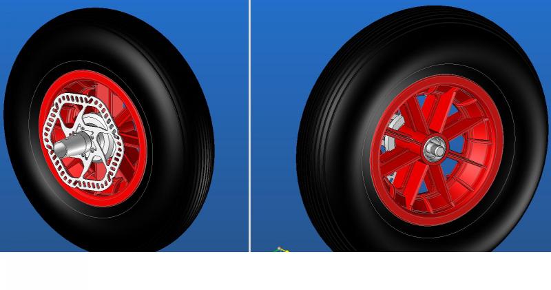

j ai trouver la solution pour option frein a disque sur le train principale tout en gardant les roues plastique bon marché

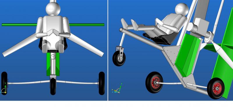

voila j ai modéliser les jambe de force en zitral avec les roues plastique avec une legere flexion au repos au sol mais le probleme c est que  l on ne connait pas cette flexion Question
et un reservoir alu sous le moteur de 48 litres

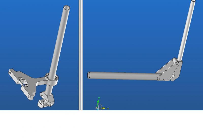

puis j ai commencer a dessiner des levier de commande pour teleflex et un autre traditionnel pour commande avec tube mais j attend les prix des bagues

Bonjour JP44,
J'ai un peu de mal a comprendre ton levier de commande pour Téléflex, ci joint une photo sur les commandes de vol pour Téléflex. Ah çà m'impressionne ces dessins 3D, j'adore pouvoir visualiser ces idées.

c est normal il manque des pièces mais j attend de voir si le prix des bagues est bas je vais faire avec car la j étais partis avec des cages a aiguilles (trop coûteuse vu le nombre)

Quand tu auras fini peux tu nous faire voir ton dessin 3D  cela m'intéresse pour mon autogire car j'ai prévu des téléflex, j'arrive au bout, enfin presque.
