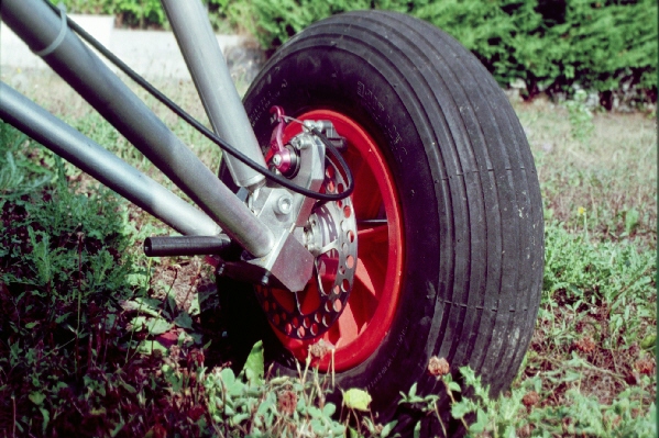

J'ai installé sur mon gyro des freins de VTT, pour la fixation du disque c'est largement suffisant par rapport diam roue VTT/ roue gyro pour la même puissance de friction le couple sur la roue gyro est plus petit.
Par contre les garnitures VTT s'use très vite leur surface n'est pas assez grande. Pour l'efficacité du freinage je dois régler souvent le pincement des mâchoires, je tiens le gyro bloqué jusqu'à 3500t/mn rotax 912S. Je recherche une autre solution de remplacement pour les machoires.
Les jantes en plastique se déforment avec la pression des pneus,le plastique flue avec la chaleur. pression max 1bar au dessus pas de fiabilité, je recherche des jantes alu.
Pour le remplacement d'une jante plastique je dois acheter une roue complète je n'est pas trouver les jantes au détail!!!

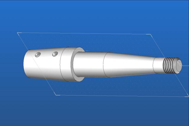

Mes axes sont au diam. 17mm (roulement)   tournés dans des vis de 20mm qualité 12/9

JP, au lieu d'usiner bcp de pièces (pour les axes de roues) et de ré-inventer la roue, ne vaudrait-il pas mieux prendre un produit standard qui couterait moins cher...
Tant qu'à usiner quelques chose je partirai plutôt sur cette conception :
http://hegar4.com/zc/index.php
axe, cylindrique, fixation du support étrier par 1/2 lune, moins cher à usiner tout de m^me... et les pièces peuvent aussi servir pour une version sans frein...
et il vaut mieux partir sur une jante alu sur laquelle tu fixe le disque (à l'aide d'entretoise cylindrique = pas cher), que d'usiner du métal là ou il n'y en a pas réellement besoin (liaison disque - jante plastique, avec les inconvénients du plastique CF, message de René...)

personnellement, je suis un train de monter une roue de pocket bike à l'avant de ma machine.
Je compte faire de même à l'arrière.
C'est économique et le disque est déjà existant, sur une jante en alu.

pour ce problème de frein :
personnellement, je suis en train de monter une roue avant de pocket bike sur ma machine.
Ce matériel est peu cher et le disque est déjà installé sur une jante en alu.
