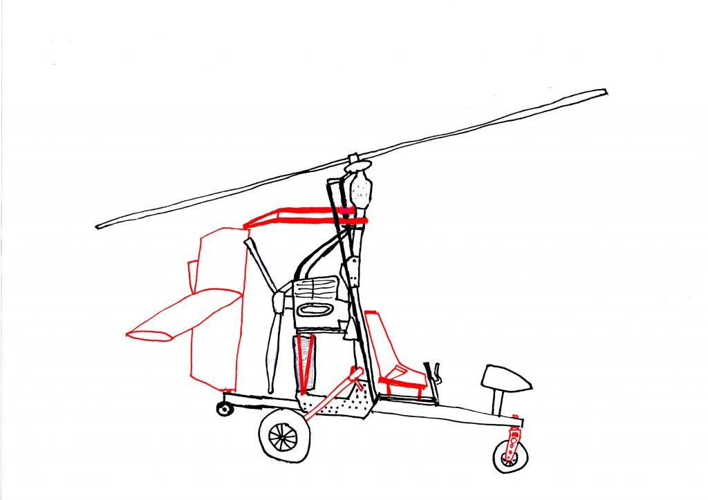

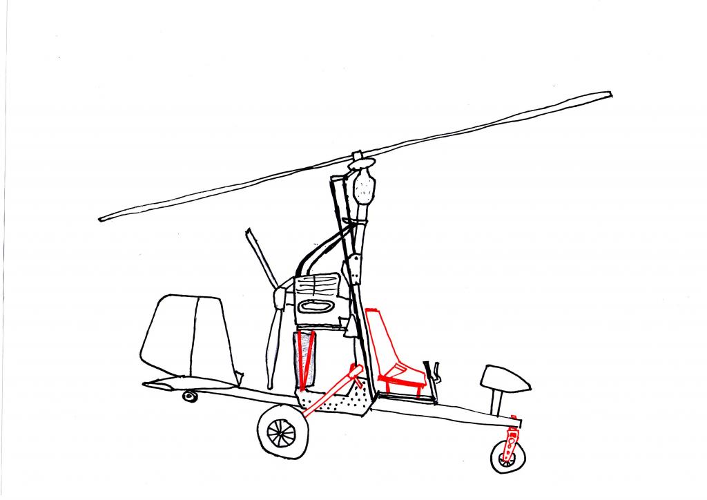

Bonjour à tous
J'ai réfléchi à ce qu'avait suggeré Manu au tout début du sujet:
"on doit partir du model OM 01 déjà bien connu, et lui apporter seulement
quelques modifs"
Aprés une quinzaines de pages, je m'aperçois que nous sommes en train de
réinventer tout le gyro!
Voilà ce que je propose:
( bon on ne se moque pas du dessin)
C'est vrai que je n'ai pas le talent de messieurs jp44 et Florent!
Ceci dit, libre à l'un d'entre eux de refaire ces croquis au propre...
Vous aurez tous compris que les parties rouges sont les modifs apportées à
l'OM 01 original.
-kit 1:
-kit 3
J'explique ces choix:
- Chassis inox, vissé:
  Plus facile à expédier (en fagot) reste toujours la possibilité de souder par la suite.
- Dérive classique, avec option dérive floridienne:
  Classique, pour le gain de temps et d'argent. En plus cette solution a
déjà été testée et approuvée pour la réalisation, comme en vol.
  Ou floridienne en option, car beaucoup de gens sont intéressés par cette
solution, mais plus coûteuse! Ceci dû à la création d'un moule, des
essais de conception et du temps passé à la réalisation puis aux tests
en vol.
- Siège réservoir:
  Dégage de la place devant le radiateur moteur afin que celui-ci soit
correctement ventilé.
- Support moteur en V:
  Permet également de mieux ventiler le radiateur.
- Train AR (genre DTA) fixé sur le mat:
  Simple, efficace, facile à réaliser.
- Train AV:
  Tout simple, avec cependant la possibilité pour ceux qui le désirent, d'y
ajouter le fameux système ROSTA de jp44.
Pour le reste, (freins, motorisation, instrumentations, etc....)
chacun équipera son chassis comme bon lui semblera.
A l'exception de la tringlerie:
-identique à l'OM 01 d'origine
ou bien
-par téléflex mais encore une fois, en option, car comme pour la dérive "flo" cette solution coûtera plus cher et demandera plus de temps à
mettre en oeuvre et à tester.
Cette solution nous permettrait d'avoir 4 kits différents à partir de la même base, répondant aux attentes de tout le monde:
-kit 1; dérive classique, commandes par tringleries.
-kit 2; dérive classique, commandes par téléflex.
-kit 3; dérive floridienne, commandes par tringleries.
-kit 4; dérive floridienne, commandes par téléflex.
Et de sortir un tarif concret pour chacun d'eux.
Maintenant, j'aimerai beaucoup savoir ce que vous en pensez!

Bonjour TOY,
Euh....cela ressemble tout de même beaucoup à ça non ?
http://img.xooimage.com/files44/2/1/4/dsc_1530-1f7aa7b.jpg
bonne soirée à toi,
ch'ti gyro
Charles
MessagePosté le: Lun 9 Mai - 18:45 (2011)    Sujet du message: Kit gyro monoplace... Répondre en citant
effectivement,
en version kits 3 et 4 .
de tout façon, quelque soit la version il y aura toujours une ressemblance avec un giro déjà réalisé...

bonjour
je pensais la solution avec teleflex plus simple que par tringlerie et donc moins cher
si ce n'est pas le cas, je choisis le kit 1 (pour un 503 que j'ai déjà)
ou bien, je mettrais une banquette de 1.10m à la place du siège réservoir et j'en ferais un biplace (avec le 912 que j"ai déjà)
salut à tous
réinventer non.....mais essayer d évoluer en fonction des expériences acquise depuis ces dernière années
et le problème c est que pour l instant il n existe pas de plan pour l OM 01
au moins ils sont très explicite tes shémas Okay

Bonsoir jp44
Ne focalise pas sur le terme "réinventer le gyro",
car je pensais que Manu avait les plans de l' OM 01.
Les plans que tu avais commencé à faire me vont trés bien. Ceci dit je pense que l'idée d'avoir une base commune avec deux options (dérive et type de commande) à adapter selon chacun me parait pas mal.
Pour ce qui est du type de commande cela ne parait pas un problème. Par contre je ne sais pas si les deux type de dérives peuvent convenir sur le châssis que tu as dessiné.

On est déjà relativement peu nombreux à être potentiellement intéressé. Je partais du principe que le questionnaire était là pour essayer de définir les désirs de chacun afin d'aboutir à un appareil dans la moyenne qui satisferait le plus grand nombre. Il me paraît plus simple d'aboutir à un appareil unique sans de multiples options qui ne font que compliquer la base de travail.
Félicitation à toutes les compétences à l'oeuvre.
Régis
MessagePosté le: Mar 10 Mai - 20:32 (2011)    Sujet du message: Kit gyro monoplace... Répondre en citant
Bonsoir Toy,
Tes schémas sont parfaitement explicites et résument bien le besoin à mon avis. (au passage je ne considère pas avoir du talent mais simplement savoir me servir d'un outils...).
En ce qui me concerne pour la dérive Floridienne, mais si cela nécessite plus de travail, ceux qui veulent pourront se la faire...
Par rapport à l'OM01 j'aurai quand même tendance à remonter le CdG...
Espérons que Manu aura le temps de transmettre des infos à JP pour qu'il puisse "mettre au propre" les dessins.
