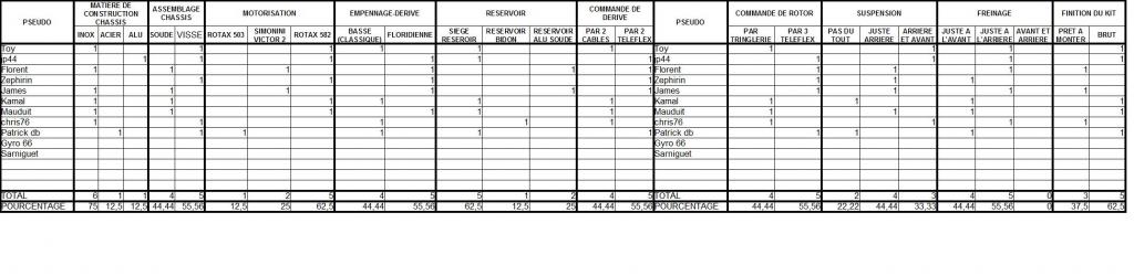

bonjour à tous
j'ai presque reçu tous les questionnaires (ne manque plus que Sarniguet et gyro 66)
au final, nous sommes une dizaine.

après on change d étape : réalisation du projet en CAO
