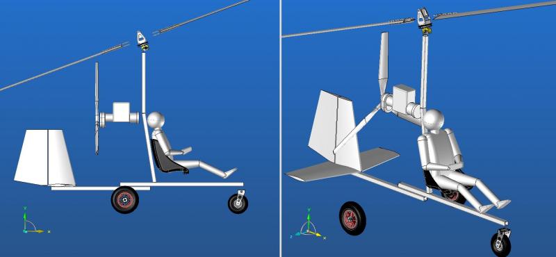

voila avec les nouvelles cotes provisoires ce que ca peut donner
hélice 1m75,derive ht 800......reste beaucoup de chose a finaliser encore

Salut JP
ton schéma donne l'impression que le moteur pourrait descendre de quelques cm, (quelle distance mini faut-il entre le tube de queue et l'hélice?)
est-ce que le siège, lui, pourrait monter de quelques cm.
cela alignerait un peu plus le centre de gravité avec le centre de poussée.
et raccourcirait surement le mât!

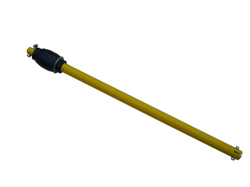

j'ai cherché une barre munie d'un amortisseur, pour le train AR,
mais voilà tout ce que j'ai trouvé Rolling Eyes
il doit y avoir mieux...

pour la barre amortie c est toujours mieux qu en dur
pour l hélice sur le shema j ai laissé 50mm en dessous et le siège est a la position d origine de l om01
le problème est simplement que l on a augmenté le Ø d helice mais il aurais fallu descendre le tube de queue......comme beaucoup maintenant....il y a tout a revoir si l on veut faire de modif aussi importante
et en plus j ai inversé le réducteur contrairement a l OM01 ce qui met le moteur entre 120 et 160mm plus haut voila pourquoi !!!

Pour ne pas avoir de surprise à l'essai de pendaison, il serait bon d'évaluer les poids de chaque élément important et leurs distances verticale et horizontale par rapport à un repère déterminé (Centre de l'hélice par exemple) Il est facile de rentrer ces valeurs dans un tableur Excel et lui faire calculer pour chaque élément le moment  masse x distance. En divisant la somme de ces multiplications par la masse totale vous obtenez la distance exacte du centre de gravité par rapport au centre de l'hélice et verrez alors si la tête de rotor est bien placée.
Quelques secondes suffisent ensuite pour observer les résultats selon les modification en cours d'étude ou des changement de masse: pilote lourd ou léger, réservoir plein ou vide, siège vide ou pilote assis, mat allongé ou raccourci etc.
A mon avis, dans votre dessin la tête de rotor est trop en avant. Le mât ne devrait pas être coudé. Il  faudrait sans doute rehausser la tête du rotor pour que les pales ne heurte pas l'hélice (penser au battement possible à l'arrêt). La ligne de poussée me semble passer trop haut au dessus du Centre de gravité.
 Il ne suffit pas que çà ressemble à un autogire pour voler comme un autogire (vieux proverbe Chinois)

la effectivement j ai pas mis cet angle supplémentaire sur mon shema (je le trouve déjà haut 2600 mm!!!)

Re: Cà peut se faire aussi bien à la main. C'est plus long, mais moins que de  déplacer après coup le mât, le siège, les pédale etc.

jp44 a écrit: "je le trouve (le mât) déjà haut: 2600 mm!!!
Re: De nombreux accidents mortels ont eu lieu lorsque les amateurs ont commencés à équiper leur Bensen d'une grande hélice: Faute de place ils ont du la rehausser et, ce faisant, fait passer la ligne de poussée très au dessus du Centre de Gravité. La disposition "Pusher" de Bensen n'est bonne qu'avec une petite hélice poussant au bon endroit, à moins d'installer très haut un rotor bien lourd pour monter d'autant le Centre de gravité... Au détriment de la consommation qu'on voulait initialement baisser.
Pour ne pas en arriver là il faudrait couder la  quille pour mettre l'hélice le plus bas que possible et rogner sur le diamêtre.

pas besoin d'excel pour le centre de gravité. Le logiciel le détermine exactement, en page 9 j'ai mis une vue de côté sur laquelle figure Cm (centre de masse) et Cv (centre de volume)
JP44, tu devrais chercher, tu dois aussi pouvoir les afficher (pour chaque pièce il te faudra avant bien paramétrer les valeurs de densité...)...

Florent, Tant mieux si vous n'avez pas besoin de faire un tableur. Celui que je vous ai mis en ligne montre que le CdG est 180 mm en dessous de l'axe de poussée. Dangereux à mon avis. Par ailleurs, il est quasiment au niveau de de la face avant du mat vertical. Ce gyro volera avec une quille cabrée à  +8° environ.

je vient de regarder ton tableau jean claude
si j ai bien compris l origine de tous est sur l helice puis tu donne les masse et centre de gravité de chaque élément
en tous cas bravo Okay
