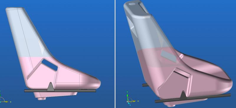

qui connait le poids du siege reservoir de chez ULM technologie ?  car je voudrais  l ajuster pour avoir le poids juste !

le siège réservoir pèse 6.5 kg,d'après le catalogue ulm technologie!
MessagePosté le: Dim 19 Juin - 20:58 (2011)    Sujet du message: Kit gyro monoplace... Répondre en citant

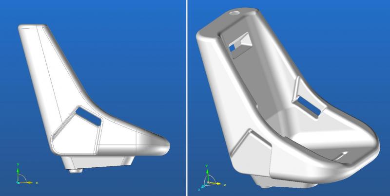

merci toy j avais pas vue que c etais marquer
au moins j ai eu le temps de dessiner cet élément cet après midi grâce a ton plan  Okay
si ca intéresse du monde d avoir le fichier je peut partager mon travail
