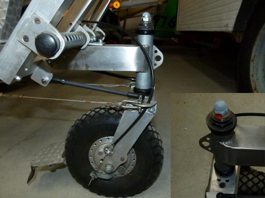

MessagePosté le: Mer 20 Avr - 09:01 (2011)    Sujet du message: Kit gyro monoplace... Répondre en citant
Pour répondre à INEXFRANCE, j'ai également mis des goussets en renfort au niveau des soudures dans le poids de 2.5kg supplémentaire les goussets sont inclus.
Les soudures sont inertées et passivées (indispensable)
Un détail de la soudure de la roue avant
Cordiales salutations

MessagePosté le: Mer 20 Avr - 21:20 (2011)    Sujet du message: Kit gyro monoplace... Répondre en citant
Bonjour Pour répondre à INEXFRANCE, j'ai également mis des goussets en renfort au niveau des soudures dans le poids de 2.5kg supplémentaire les goussets sont inclus.Les soudures sont inertées et passivées (indispensable)
Cordiales salutationsGérard
Mention très bien pour les soudures faites un peu trop doucement, le cordon fait des vagues, mais au regard des photos celles-ci présentent une bonne pénétration donc pas de problème de cassure.Si l'inertage à été fait au niveau des tubes raccordés ce n'est que mieux, quand à la passivation, si le métal n'est pas pollué par un autre genre acier, par exemple le meulage, l'utilisation d'une brosse métallique, la passivation se fait alors automatiquement dans le temps.

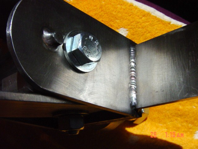

Voici d'ailleurs une photo d'une soudure TIG faites avec une vitesse constante.

MessagePosté le: Mer 20 Avr - 21:43 (2011)    Sujet du message: Kit gyro monoplace... Répondre en citant
Avec en prime une superbe morsure et ce qui pourrait être un effondrement du bain et un petit manque de fusion en bas du cordon
