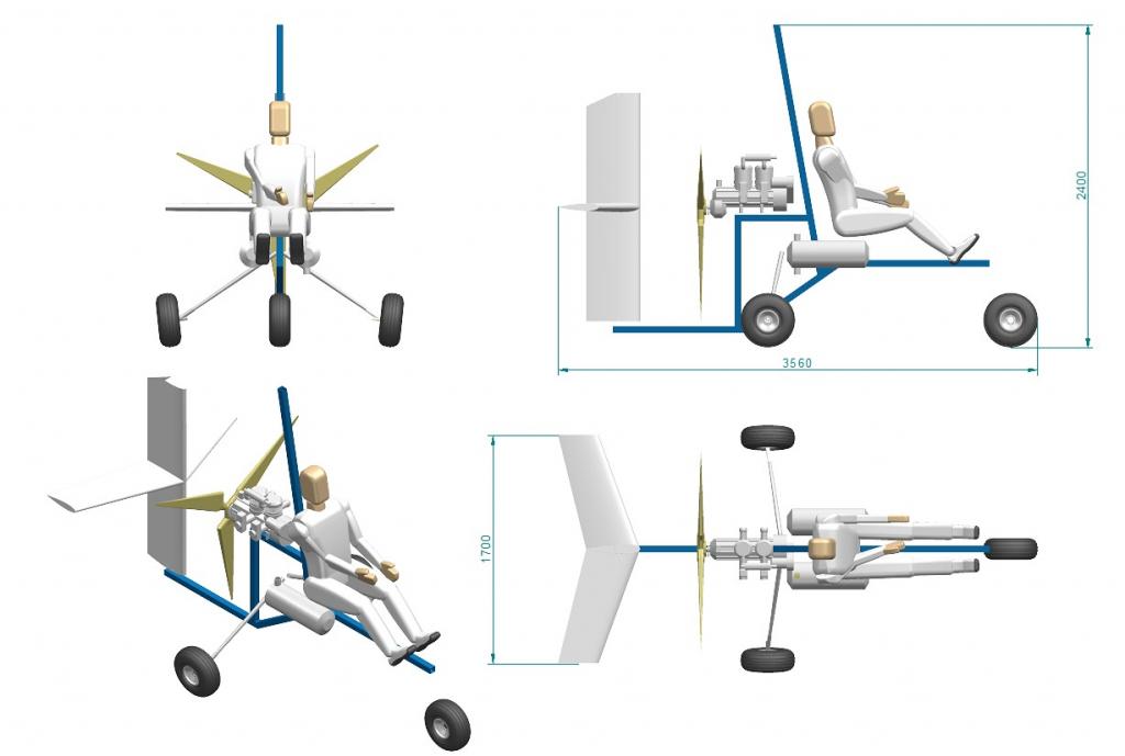

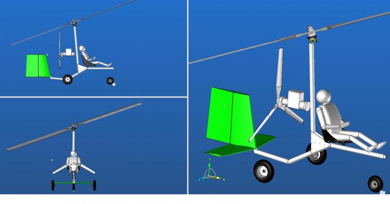

Un exemple "vite" fait...

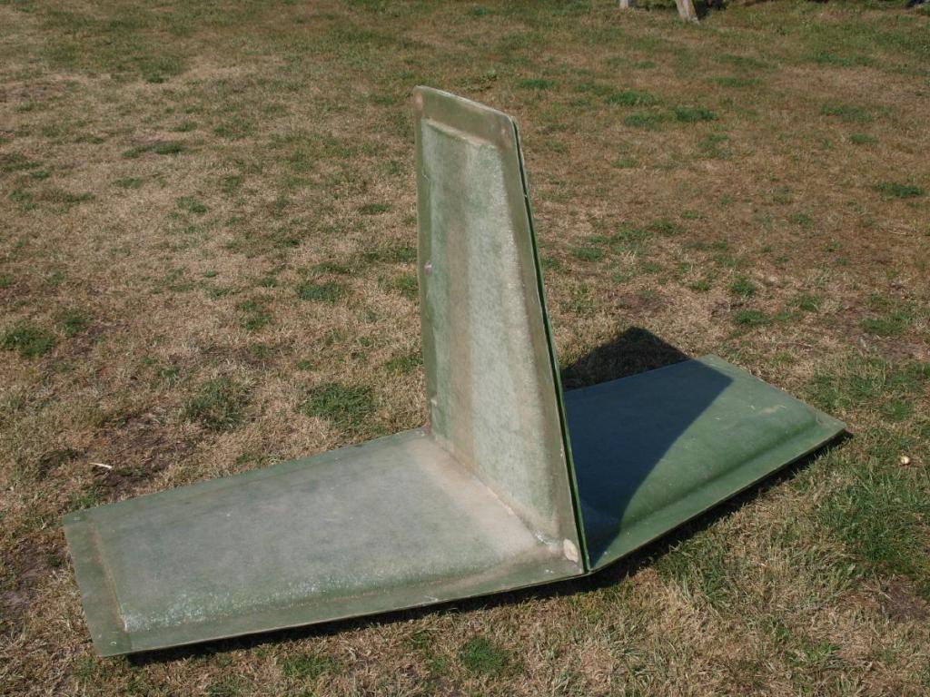

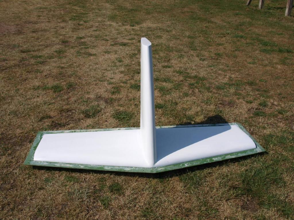

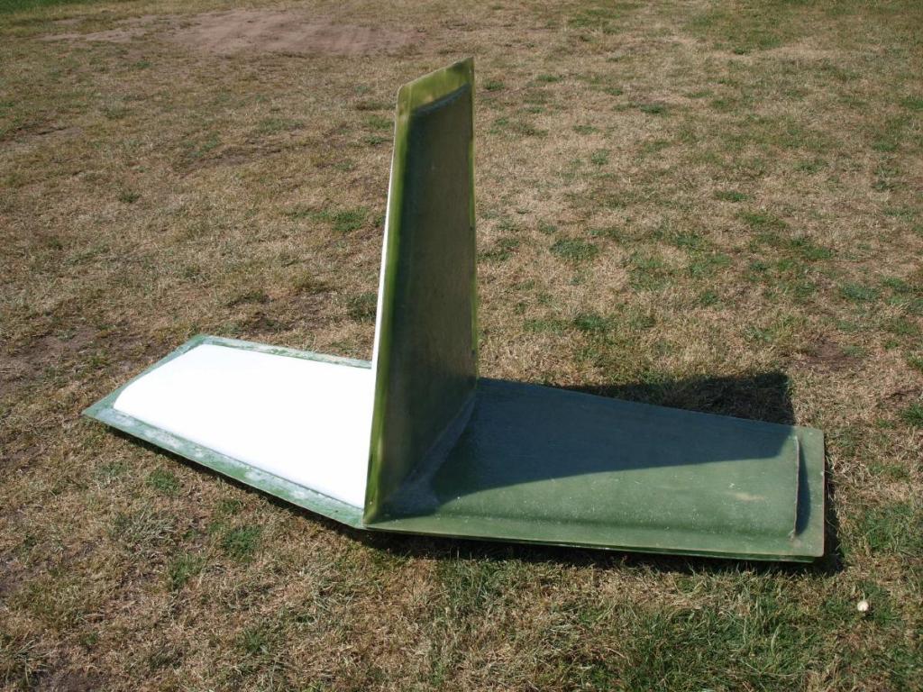

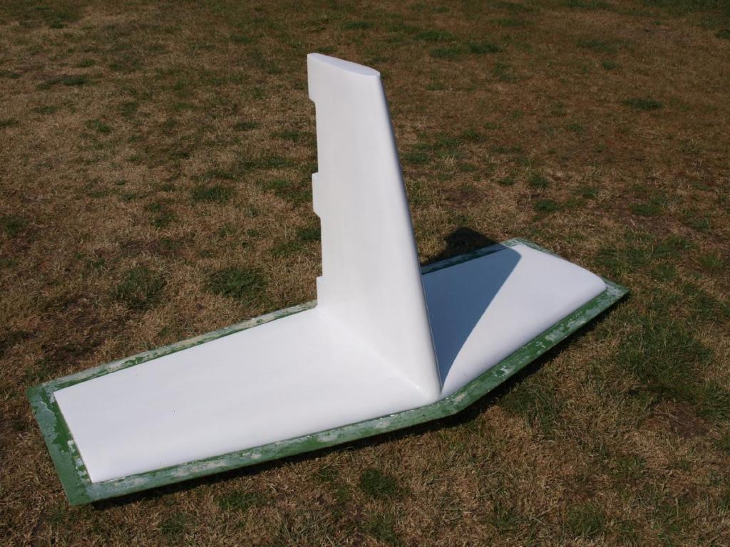

Pour motiver les gens a nous suivre, voila quelques photos.
 je viens de recevoir un moule que j'ai commandé , avec ce moule nous avons une dérive qui sort entièrement finie. D'autre part ce moule est évolutif nous pouvons faire une dérive pour les Floridiens  avec  Winglet ou sans .... selon les demandes.
 le prix d'une dérive simple comme sur la photo (finition impeccable couleur blanc) coute 1250 euros  poids  8 kg.

manu a tu les dimensions de ton empennage pour que je le dessine pour voir...merci
MessagePosté le: Ven 22 Avr - 19:21 (2011)    Sujet du message: Kit gyro monoplace... Répondre en citant

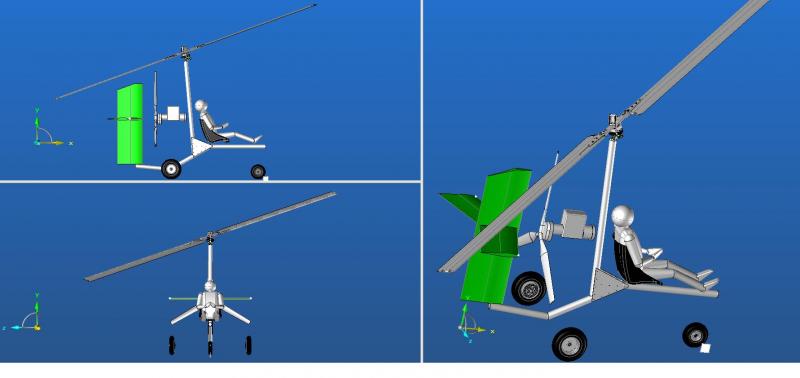

et voila pour mon essai vite fait
MessagePosté le: Ven 22 Avr - 19:27 (2011)    Sujet du message: Kit gyro monoplace... Répondre en citant
Voici les dimensions pour le modèle simple:
 Envergure :1.70 m
 hauteur : 0,82 m

Rhooo, il y a de la concurrence sur la CAO  Very Happy Very Happy Very Happy ,
Mais je vois que le Floridien tien la côte, même s'il ne rentre pas dans le garage...

pour le floridien j ai suivi les conseil a
pour ce qui est de la hauteur effectivement on ne peut pas démonter le mat ..... défaut du floridien
demain je fait l essai avec le dérive a Manu mais j ai pas la fin de la dérive !!! je vais imaginer
MessagePosté le: Ven 22 Avr - 22:05 (2011)    Sujet du message: Kit gyro monoplace... Répondre en citant
et voila avec la derive a manu
pour info j ai opte pour une position plus allongée et je voudrais 2 réservoirs juste derrière le pilote pour l aérodynamisme
chassis en 2017 Ø80
helice 1m75
MessagePosté le: Ven 22 Avr - 22:21 (2011)    Sujet du message: Kit gyro monoplace... Répondre en citant
j'avais effectivement pensé à mettre les réservoirs derrière le pilote, mais je crains qu'il y ait des interférences avec les biellettes de commande. il faudrait peut-être d'abord dessiner les commandes, puis ensuite placer les réservoirs...
côté position du pilote, je suis partie du dessin, j'ai fait un modèle de siège en aggloméré, puis j'ai re-modifié la CAO en conséquent...
