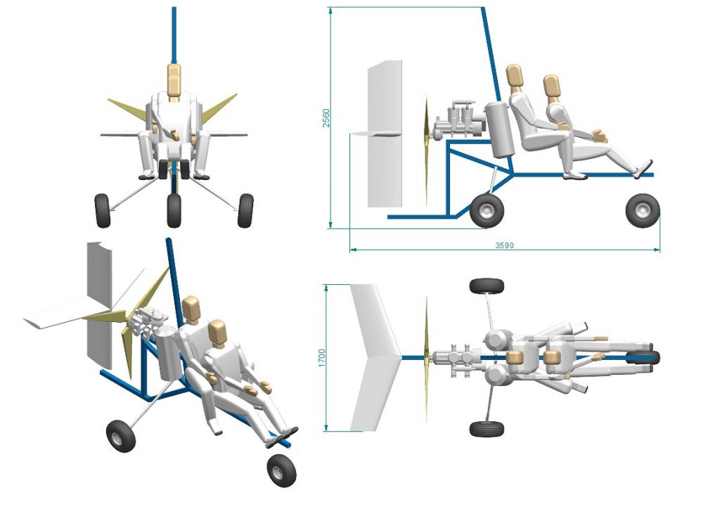

biplace 1+1 - floridien "léger" - motorisation 2 temps
- rotax pour utilisation mono, sans le 2nd siège (donc appareil déclaré en mono)
- Simonini pour une utilisation bi.
éventuellement, différence au niveau des renforts de la structure pour alléger le mono...
MessagePosté le: Dim 24 Avr - 20:39 (2011)    Sujet du message: Et le kit biplace Répondre en citant
Okay  j aime bien le bi intime , cela évite de trop déplacer le centre de gravité et il n y a que peut de renfort a mettre en plus
juste sous le siége passagé
