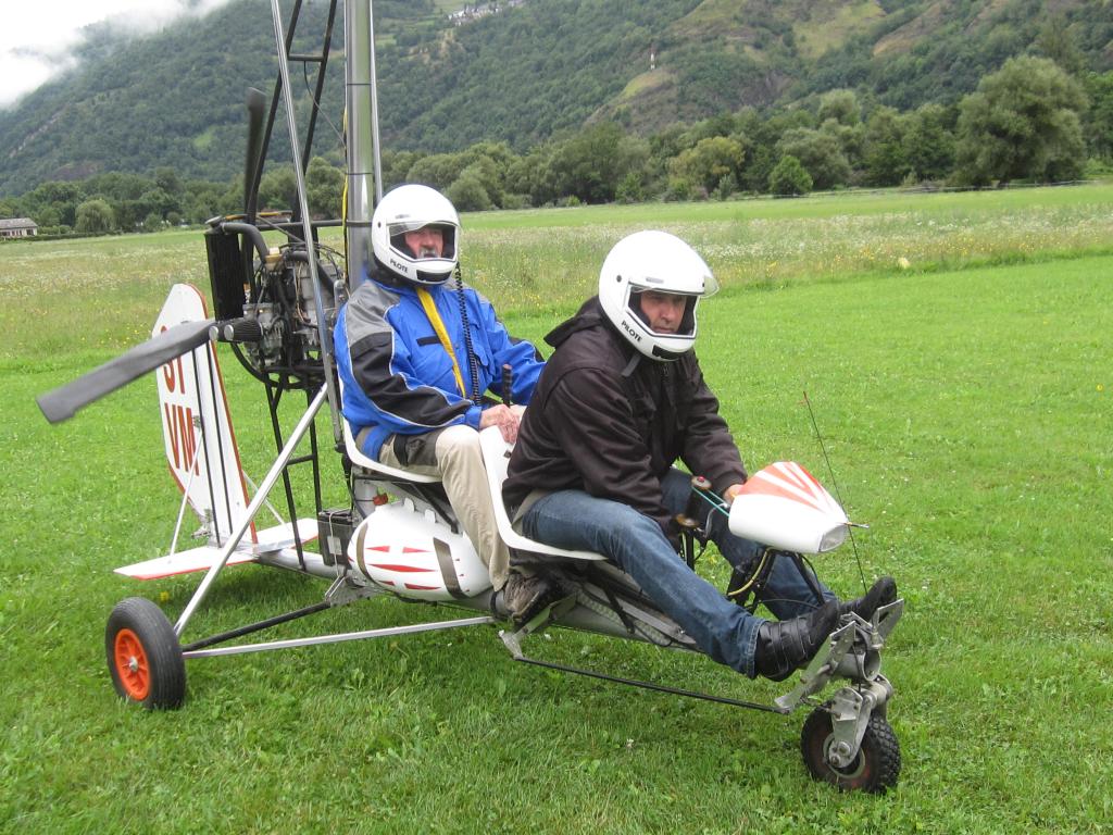

Bonne nuit,
ça y est j'ai un autogire Deluc biplace en copropriété
pas trop lourd mais peu puissant au prélancement c'est très fin:
mauvaise technique:100tr/mn électrique ensuite manche AR à fond gaz à fond coupure du lanceur ça décolle 150m manche AV c'est dur et ça n'avance pas
alors je cherche la bonne technique:100tr/mn manche AR pas à fond gaz progressivement manche + AR gaz+ puis manche à fond et gaz à fond
qui est OK et qui dit non
merci à Xavier pour les renseignements rotor au tel
Bons vols
